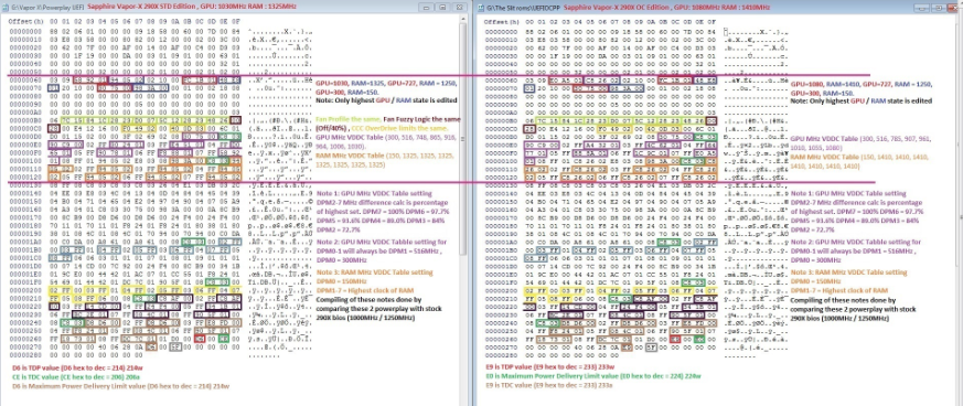

• Ano, ale muzes upresnit co (kterou hodnotu) potrebujes nastavit ?
* Uz jsem to nekolikrat delal, dokonce i typu GPU jako tva R9 (i z rady Fury, kde jsem odemykal|Shaders Fury na FuryX.) Nejdrive jsem grafickou kartu a nové parametry testoval v zatezujicich testech, stabilni hodoty jsem pak pouzil pri [TW] pri tvorbe vlastniho VBOSU./RaBiT Bios Editor
Pro aplikaci|Flash VBIOSU bych ti doporucil "ATI Winflash", samozrejme na PC které nama AVirus nebo jiny SW ktery by mohl Flash prekazit, coz muze byt fatalni.

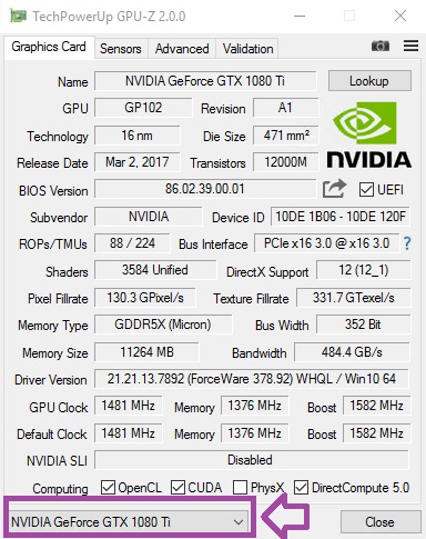

[TiP] # Stahni si GPU-Z, alespon osobne ho rad pouzivam k nahledu na HODNOTY urcité grafické karty pri tuningu|OC.
GPU-Z nastahnuti : https://www.techpowerup.com/gpuz/
[80210-gpuz-jpg]
