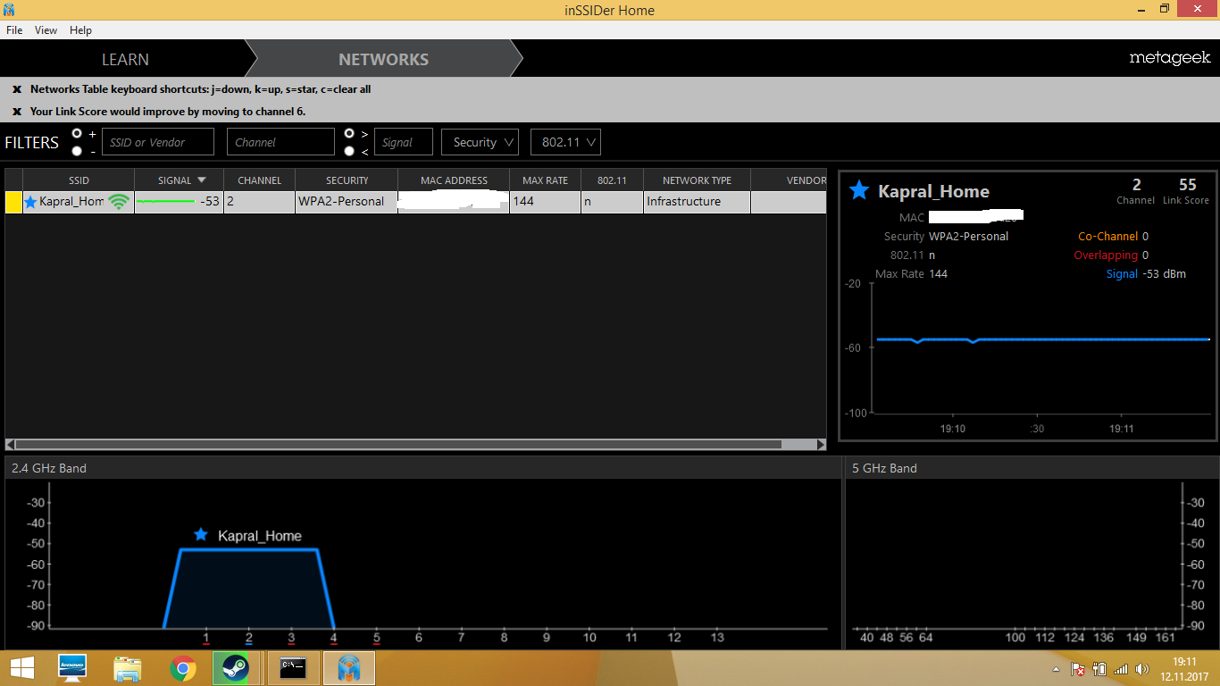

Tuto je screen

To je v pohodě, ale chtělo by to se dostat do administrace toho klienta, ať víš, jaký máš signál a k…
