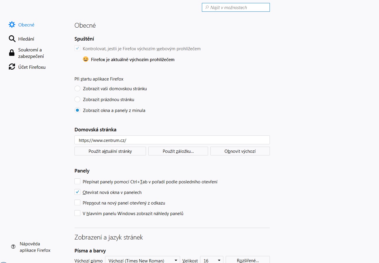

Tohle umí Firefox sám o sobě. Stačí se podívat do nastavení.

Když restartují firefox, aby zůstali všechna oka pootvirane, tak jak po zavření. Asi mám dneska špa… poslední
IQ37 15.11.2017 17:39
Asi mám dneska špatný den...
Odkazy ze záložek se otevřou v novém okně přidržením klávesy Shift při kliknutí.
Pokud to chceš do nového panelu, podrž Ctrl.
