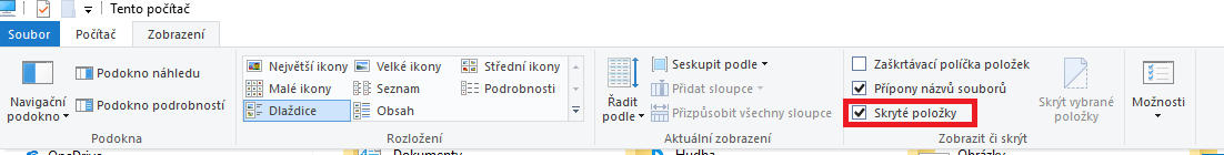

Jestli se to má snahu vrátit se ke starší verzi, tak to tam je. Máš nastaveno Zobrazit skryté položk…
