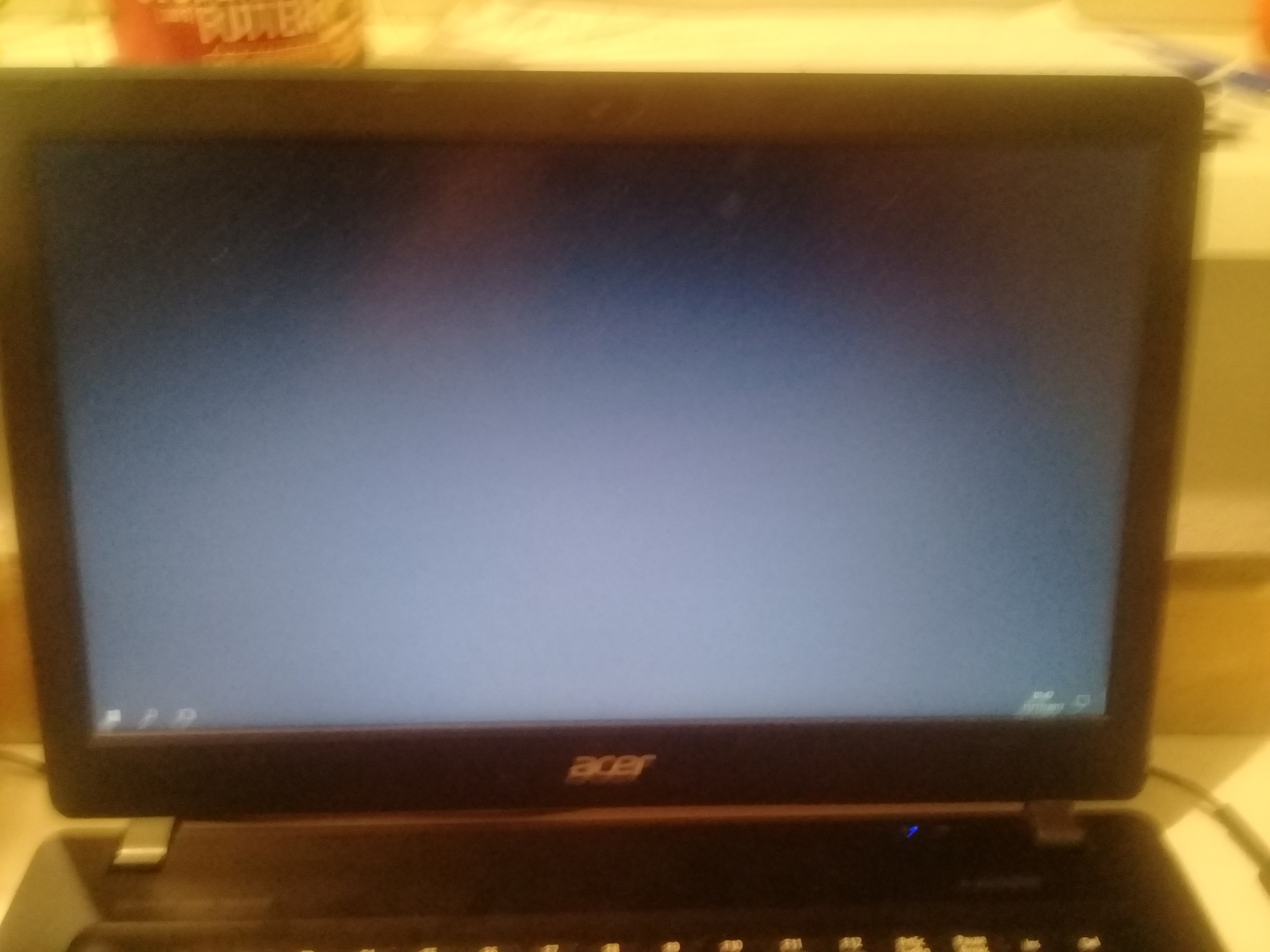

behem updateu driveru se mi vybil notebook, po jeho opetovnem spusteni se normalne dostanu k prihlaseni do meho uctu, ale jakmile zadam heslo obrazovka zacne jen blikat. Nevedeli byste co s tim, prosim?
Honza
Tohle je jedine co je videt. Dole vpravo blika cas...

Jak má zkusit nouzový režim,když to nemůže spustit.Na té fotce má být asi vidět černá obrazovka. Tazatel se ani neobtěžuje uvést typ,má-li mechaniku,či jinou možnost bootování z instalačního média.
Ty si asi podobný expert. Jasne píše, že zadáva heslo a na priloženej fotke sa už nachádza na ploche, aj keď pokazenej. Najprv si prečítaj návod, až potom sa vyjadruj, nech nie si nabudúce za vola.

Potom v Safe Mode odobrať grafiku zo systému (prípadne odinštalovať ovládač) - reštart - a pri bootovaní do OS tento zistí nový HW (grafiku) a pridelí ovládač (implementovaný v sebe). A je to. A potom už môže znova sa hrať s novými ovládačmi , ale nech má NB pripojený k el.sieti. Inak (možno) dopadne ako predtým.
