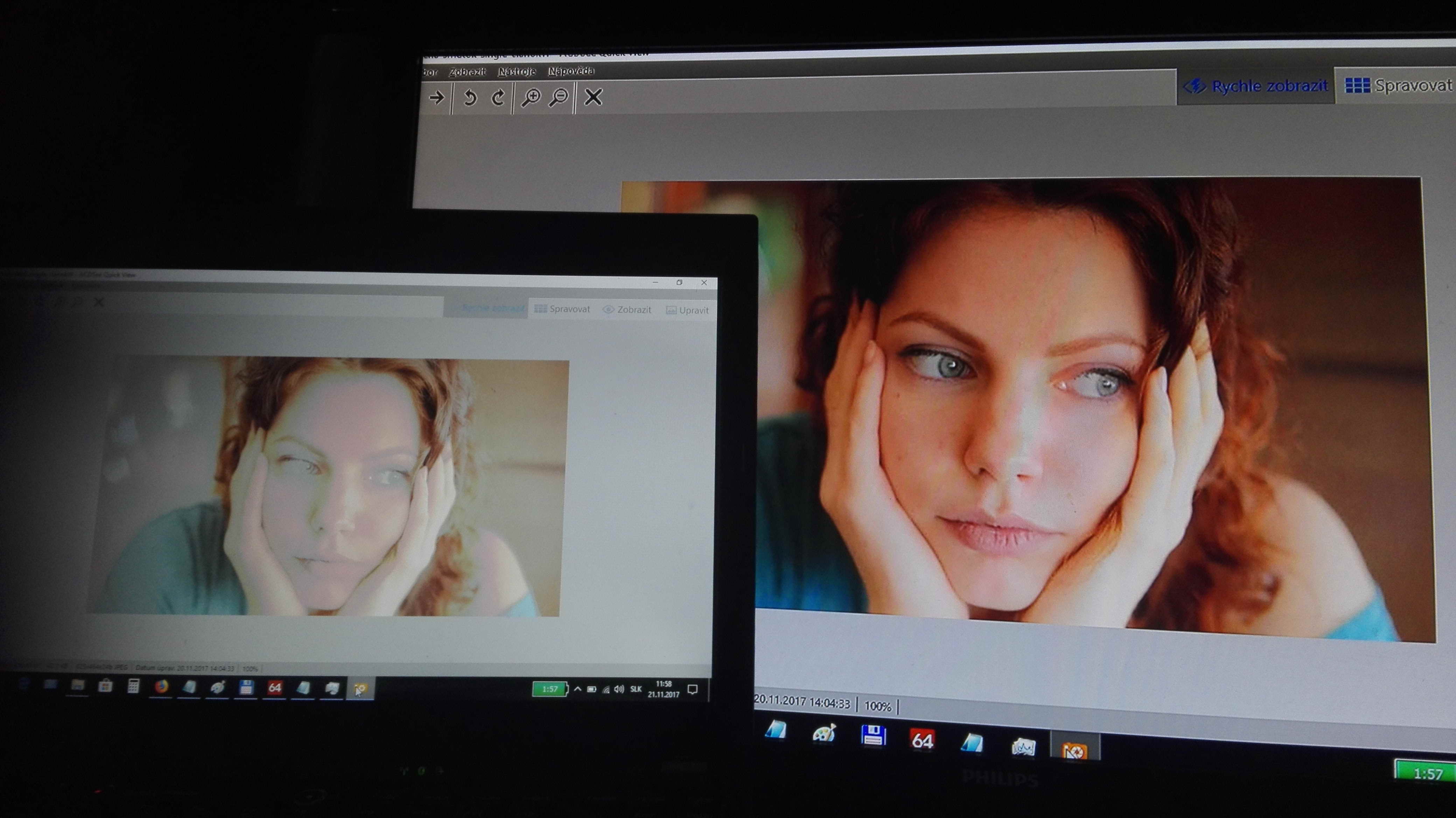

Dobry den,
chcel by som vas poprosit o radu. Mam notebook Lenovo thinkpad x220 s nainstalovanym Win 10 a po poslednej aktualizacii sa mi zacali zle zobrazovat farby na displeji notebooku. Tak som notebook restartoval, neskor vypol. Zapol som ho az na druhy den a obraz bol v poriadku, no po 10 minutach sa to zacalo znova a odvtedy sa to nezmenilo. Chybu windowsu alebo ovladacov vsak mozem vylucit, pretoze som tam nabootoval Slax z USB kluca a vysledok bol rovnaky. Zaujimave je, ze pri bootovani Slaxu bolo vidno na spodnej casti uloha stale slabucko vidno windowsacky panel uloh a naopak pri znovuspusteni windowsu som videl v pozadi bootovanie Slaxu, ak rozumiete ako to myslim. Na externom monitore cez VGA aj Displayport vystup ide obraz v poriadku, takze zrejme grafika bude v poriadku (je tam integrovana Intel HD3000).
Na roznych forach som zistil, ze bud bude zly kabel alebo displej. Alebo by predsalen mohlo byt nieco "odpalene" aj na doske? Skusil som odpojit a znova zapojit kabel, co ide z dosky do displeja, no nepomohlo to. Viete mi poradit, kde by mohla byt chyba, pripadne co este mozem vyskusat bez toho, aby som vymenil kabel alebo displej, kedze novy nemam k dispozicii? Mam strach, ze zrejme odchadza displej, ale chcem si to potvrdit.
V prilohe prikladam fotku ako vyzera obraz na displeji a ako na LCD televizore.
Dakujem za kazdu radu.

• Prozatim muzes zapojit externi zobrazeni (do video portu na tvém NTB) jako monitor, nebo TV, k vylouceni ze jde o problém s IGP (grafickym chipem)
* Tak alespon muzes vyloucit jedno, nebo druhé.
• Po aktualizacich mohl byt nahrazen i profil barev, tak nahledni i na neho, re-instalace ovladace pro GPU, ktery
popripade najdes na strance vyrobce
