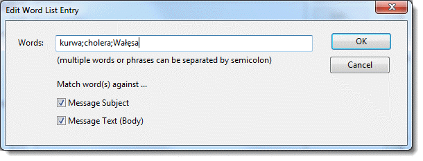

Poláky jde blokovat různě.
chybí ti tam "pša krew"
