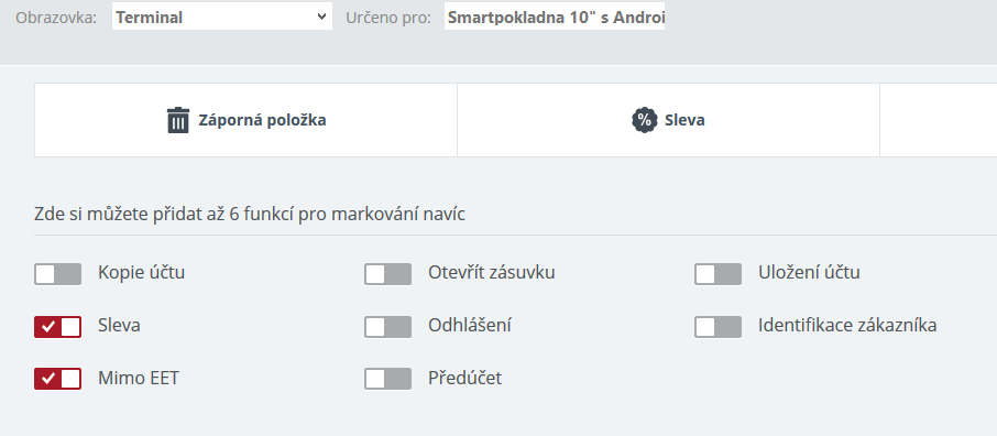

Slevy a uživatele umí Markeeta. [80439-eet-png]
