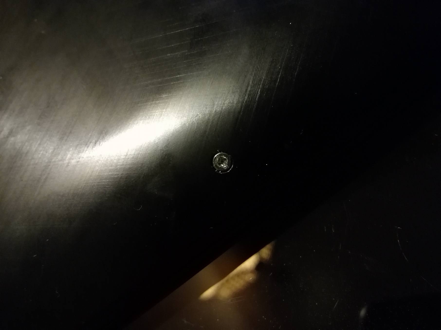

Ahoj, potřeboval bych pomoct s takovými problémy, první je takový, že mám vymletou hlavičku na šroubu u notebooku - viz. foto. Jak povolit takový šroub?? Jedná se o notebook Lenovo Y50-70.

A co je spatne na tom ze budete mit instalaci rovnou s fall creator updatem? Stejne se vam to na nej zaktualizuje, tak aspon usetrite cas. Sroubek - hledat sroubovak ktery se do nej dokaze "zakousnout", na takhle rozdrbane sroubky pouzivam stary uzky plochy "Narex" zabrouseny do "V"

Šroubek také možno odvrtat, opatrně aku vrtačkou. 2-3 mm. vrtáčkem, nejlépe levotočivým, to proto, když se vrták kousne, může se ten šroubek povolit.
Na to odvrtání pozor. Pokud ten šroubek je zašroubovaný v plastické hmotě a při odvrtávání se zahřeje, tak plast se může roztéct a při vychladnutí se do něj šroubek zapeče.
Odvrtání zde asi není to první, co bych volil jelikož tyhle šrouby kdyz se odvrta hlavička, tak jsou duty to bych si moc nepomohl
Polož do rozmrdanej hlavičky kolmo (vertikálne) krížový skrutkovač, ktorý jemne zakvapni v hlavičke skrutky gelovým sekundovým lepidlom. Skrutkovač zafixuj. Nahrej spoj fénom, aby sa lepidlo vytvrdilo - pri sec.lepidle je to doba aspoň 30 minút - 60 minút pri 50°C. Radšej ho nechaj viac hodín vyzreť.
Potom opatrne, aby si nevyrval viklaním do strany skrutkovač z podlepenej hlavičky skrutky, tlakom proti smeru hodinových ručičiek povoľuj.
Len daj velice-prevelice bacha, aby ti lepidlo nestieklo pod hlavičku samotnej skrutky, lebo ju podlepí to tej miery, že si v kýbli. Ideálne je jemne ukvapúť lepidlo na kríž skrutkovača a ten zafixovať v hlavičke skrutky.
Použi výhradne gelové sec.lepidlo, lebo to nezateká ako blbé do mikrospár, ak by si ho fénom ofukoval.

Už se tobě povedlo tímto způsobem povolit nějaký šroubek ? Já bych to ani nezkoušel,poněvadž stačí hodně málo,aby to slepil na věky.

Jenomže když povolíš ostatní šroubky a sundáš kryt, tak ti zůstane koukat "stopka" toho šroubku, a ta se dá chytit třeba kleštěmi, a vytočit… Sice opruz, ale také řešení…
Tak pánové mám vyřešené oba problémy, s tím prvním sem si pomohl, tak že sem nasadil na šroubovák koncovku do tvaru V a pomalu vytočil.. druhý problém jsem vyřešil poslední odpovědí teda aplikací. Díky všem, co je něco napadlo.
