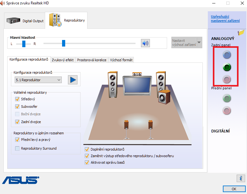

z ničeho nic mi přestaly hrát basy a vůbec nevím, jak to nahodit zpátky. Omylem jsem klik na použít Prostorový zvuk pro sluchátka a basy zmizely, možnost jsem ihned zrušil, ale basy pořád nikde. Dal jsem obnovit výchozí nastavení a nic. Přeinstaloval jsem zvukové ovladače a nic. V Realtek Audio mám basy naplno a nastavené vše jako před tím, ale prostě nic. Ani ťuk. Jakoby ten PC nevěděl, že nějaký subwoofer vůbec mám. Díky moc za pomoc.

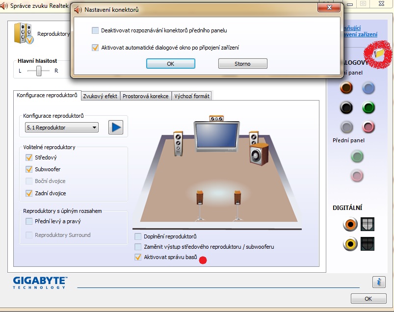

V nastavení Realteku si nastav "aktivovat automatické dialogové okno", pokud nemáš. Potom by mělo st…

Nevím jak to máš ty, možná by pomohl screen. Já to mám např. takhle.

To jsem asi špatně napsal. V realteku to mám zaškrtnuté jako ty, ale jestli to vyskočení okna nemůže…

Hraje jen to, co je v zelené zdířce jenže já potřebuji zapojit konektory dva. Realtek (viz obrázek)…

Jakou máš desku a OS? Zkus odškrtnout "zaměnit výstup středového reproduktoru". Ale tuším, že jsi to…
Lukas1982 29.11.2017 17:28
Lukas1982
Jo, zkoušel. Desku nevím, jak to zjistím? A OS mám Win10 64.
