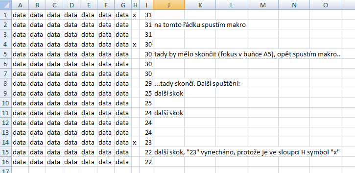

Ještě bych to potřeboval malinko vylepšit :-)
- data, která potřebuji kopírovat na web, jsou ve sloupcích A až G (kam "končí práci" to makro)
- data, která nakopíruji, označím "x" v buňce H (makrem)
Makro vypadá takto:
Sub jmeno_makra()
Riad = ActiveCell.Row
Stlp = Range("A" & Riad).End(xlToRight).Column
If Range("A" & Riad) = "" Then
    MsgBox "Nekorektní řádek", vbCritical
    Exit Sub
End If
For i = 0 To Stlp - 1
        Range("A" & Riad).Offset(0, i).Copy
        MsgBox "Obsah schránky:  " & Range("A" & Riad).Offset(0, i), vbInformation
Next i
Application.CutCopyMode = False
MsgBox "Konec řádku", vbExclamation
Range("H" & Riad).Select
ActiveCell.FormulaR1C1 = "x"
End Sub
- ve sloupci I (kam už makro díky práznému sloupci H nezasáhne) mám číslo, označující kalendářní den měsíce, seřazeno vždy plynule sestupně (to nelze změnit), bez přerušení, končí to "1". Položek=řádků za den je více, takže ve sloupci I je to třeba takto:
31
31
31
31
30
30
29
29
29
26
25
25
25
atd
Potřeboval bych to makro doplnit tak, aby fokus skočil (směrem dolů) na první řádek s nižším datumem (číslem) než kde právě makro "probíhalo". Další podmínkou je, že pokud už na takovém řádku je ve sloupci H záznam "x", aby vybral nejbližší další volný řádek toho dalšího (vlastně předchozího) dne. Pokud neexistuje (pro den může existovat třeba jen jeden - nebo i žádný - záznam), přejít na další den.
Viz obrázek, jak by to mělo "chodit":
[80554-excel-png]
Moc děkuji za pomoc. Já to s těmi if v makrech, kdy se prohledávají postupně další a další buňky, prostě neumím...

Ono to má být trochu jinak. Jakmile je ve sloupci H napsáno "x", makro (to kopírování hodnot) musí skončit a najít nejbližší řádek předchozího dne (je to řazeno od 31 k 1), kde ještě nebylo ve sloupci H označeno "x".
Tedy nemělo by platiti toto:
Pokiaľ za x-om ešte nasleduje ten istý deň, pokračuje ďalej v tento deň kopírovaním do Clipboardu
Takže když spustím makro na řádku, kde je ve sloupci I hodnota 25, mělo by to po kopírování a zapsání "x" do I25 skočit na (další) řádek, kde je ve sloupci I hodnota 24. A zároveň ve sloupci H nesmí být "x"
Já na to chtěl jít tak, že nejprve nadu další den a pak budu ověřovat to x.
Ověření x (zda je/není ve sloupci H:
' hledani dalšího volného řádku, kde není "x"
For j = 1 To 10
    Range("H" & Riad + j).Select
    If Range("H" & Riad + j) = "" Then
        Exit For
    End If
Next j
Ale nedařilo se to hledání dalšího (vlastně předchozího) dne:
Tohle nefunguje:
Range("I" & Riad).Select
Denmesice = ActiveCell.Value
For k = 1 To 100
    Range("I" & Riad + k).Select
    If Range("I" & Riad + k).Value = "Denmesice - 1" Then
        Exit For
    End If
Next k
Vyberu nějaký/libovolný řádek v tom dnu. Po kopírování a zapsání "x" se má makro ukončit a fokus skočit na další den (předchozí den fakticky, ale na řádcích v tabulce níže). A tam také nesmí být ve sloupci H to "x".
Samozřejmě mohu pak zase to makro spustit ve stejném dni a na jiném řádku, jako už bylo. Zapíše se "x" do řádku a zase to skočí na další den - v rámci dne mohu kopírovat klidně více řádků, ale po každém to makro musí skončit (a skočit na další datum).
Takže pokiaľ je prvý riadok dňa x-ovaný, tak ten deň je hotový aj keď jeho ostatné riadky nie sú označené?
Ano, pro účely toho makra je vyplnění jediného x = konec makra.
Pak ale to makro zase můžu spustit na jiném řádku stejného dne. Po jeho provedení to zase skočí na další den, kde není x
Prostě po zapsání x chci hledat takový nejbližší řádek, kde je ve sloupci H nižší číslo než v tom řádku, kde se právě x zapsalo. Až makro takový řádek najde (nižší datum, některé dny samozřejmě mohou chybět), ověří se, zda u toho řádku není x. Fokus se pak nastaví třeba na první sloupec takového řádku a makro se zastaví.
Následně je mohu zase ručně! (ne automaticky) spustit, z toho nového dne.
A to se mi právě nedaří...
Makro mi zapsalo "x" do sloupce ("H & Riad")
Vybral jsem vedlejší buňku (I) a její hodnotu (den měsíce) chci označit jako proměnnou (Denmesice)
A pak jsem chtěl spustit cyklus tak dlouho, dokud se ve sloupci I neobjeví nižší hodnota, než byla na řádku, kde se to X zapsalo. A tam mám asi nějakou chybu, skončí mi to na dalším řádku stejného dne, neskočí to na další den (den s nižším číslem)..
For k = 1 To 100
        Exit For
    End If
Next k
Snad nevadí, že hodnota ve sloupci I není tam zapsané číslo, ale výsledek vzorečku =den(řádeksloupec), že se bere z datumu ve sloupci F. Pokud je tam třeba 26 (z datumu 26.10.2016), "poznačí" si
hodnotu
"26"
Nejak takto?
