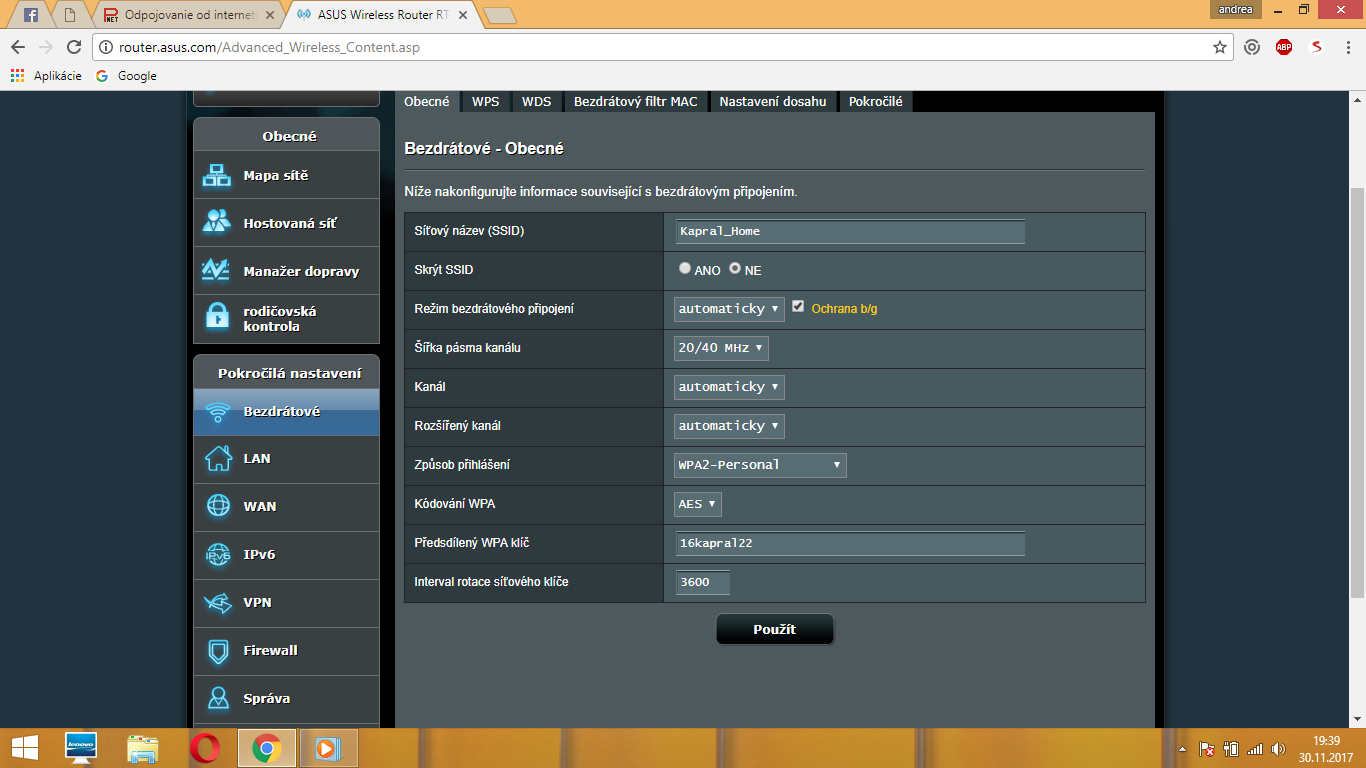

a nastavení v routeru: ve wireless ať je vše napevno, žádné volitelné možnosti.
- wireless security: wpa2 + aes
- wireless channel width: 20mhz

Takže aby som do toho nastavenia nedobabral, čo zmeniť ? :)

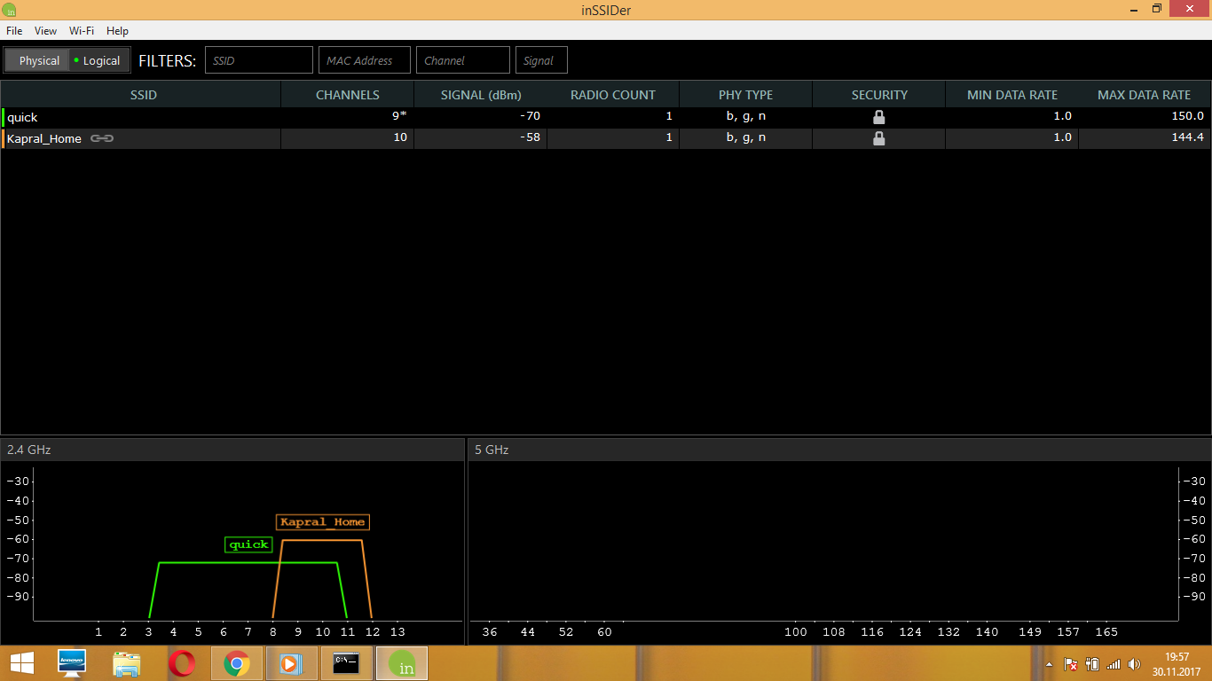

Můžeš si nastavit nějaký nezarušený kanál, zobrazit to umí třeba inSSIDer.
Najlepšie aky si mam nastaviť kanal ?
1
(šel by i 13, ale některé tupomobily ho neumí)
šířka pásma kanálu: dal bych jen 20.
Dobre, tak ďakujem :)
