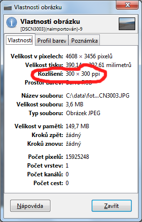

dpi fotky zjistíš v menu Obrázek-Vlastnosti obrázku (že tam je ppi místo dpi neřeš):
[80599-odpi-png]

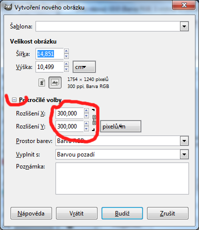

Při vytváření nového (tvůj obraz) zvol stejnou hodnotu:
[80600-ndpi-png]
