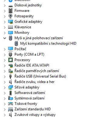

Když dám nastavení, je tam jen myš .. žádné přidružené zařízení.
Ve správci - tento počítač... je taky jen myš a nic jiného.

A čo takto ešte napísať, aký máš Windows? A podľa toho potom hľadať ovládač pre touchpad na stránkach ACERu https://www.acer.com/ac/en/US/content/support-product/5611;-;Aspire%20ES1-512 - stiahni a nainštaluj.
fn+F7 síce zapne touchpad, ale ten nebude pracovať, pretože buď nemá ovládač (čo si aj potvrdila podľa Správcu zariadení), alebo ten ovládač je poškodený.
