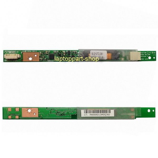

Tak je upálená ccfl trubice ale trubice jde sehnat pouze bez kábliku ten je rozpálený dá se někde sehnat třeba i strubicí.ccfl 355x1,8 (2mm) nemůžu pořád najít,přeplatím.Děkuji.
Dobrý den.Několikrát jsem udělal obnovu zpouštění a sekal dobrozu až ted zase problikával a spadnul na černou obrazovku jenže to večer nebylo tak dobře vidět ona černá obrazovka ve dne je trochu vidět a všechny ikony naskakují ale myš není vidět takže je asi něco s monitorem nebo to napájení k monitoru?
Ještě jsem zapoměl po připojení k jinému monitoru jede normálně,stále ze sítě aku je vadný.Pokud bych požádal o umístění toho dc zdroje na desce pokusím se ho vyměnit sám,dám to?Děkuji za odpověd.
Taky by to mohla být ta výbojka, kablík od ní k vn invertoru?
Dobrý den Potřeboval bych najít odkaz na prodejnu na vn invertor a ccfl trubici pro ten můj acer,nějak se ni nedaří to najít.Děkuji.
