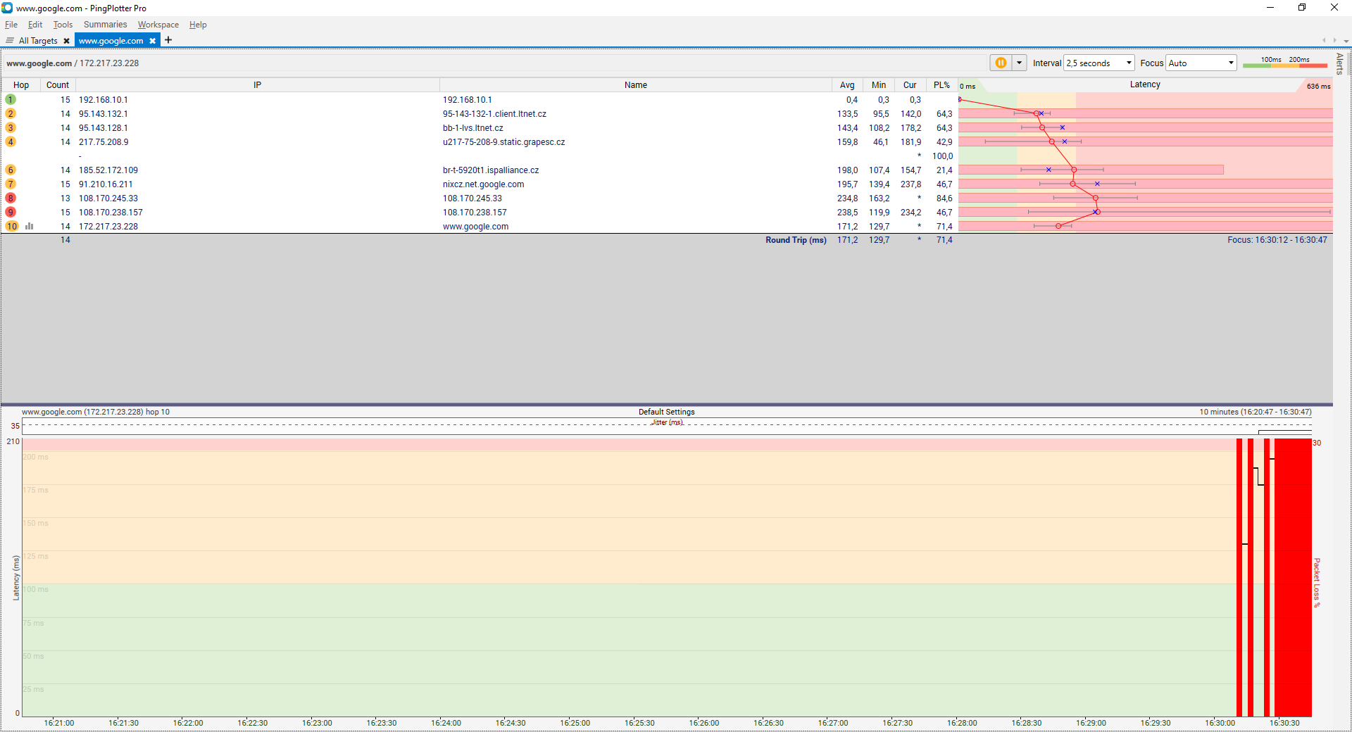

Problém s internetem PACKET LOSS
Dobrý den, od rána mám problém s internetem. Přikládám screen shot. Jsem připojený kabelem k wifině.
| byly nějaké větry, mohly pohnout s anténou. tomu odpovídá název chyby i vysoké číselné hodnoty v té… ledníbrtník 16.12.2017 17:35 |
ledníbrtník | |
| Momentálně jsem u kamaráda na internetu - blesk nějak poškodil anténu na střeše - ukazoval mi to - k… ALanda 18.12.2017 19:17 |
ALanda | |
| to není "anténa", ale klientská jednotka. poslední touchwood 18.12.2017 20:03 |
touchwood |
byly nějaké větry, mohly pohnout s anténou. tomu odpovídá název chyby i vysoké číselné hodnoty v té tvojí omalovánce.
ať se na to mrkne technik providera.
Momentálně jsem u kamaráda na internetu - blesk nějak poškodil anténu na střeše - ukazoval mi to - kus je uplně černý a mám i typ antény - je to Nano Station 5. Prý to byl již starý model a zítra mi dá na střechu něco nového, tak uvidíme. Děkuji za pomoc
