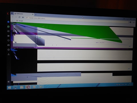

Dobry, nebudem to tu rozpisovať len by som potreboval vedieť či mi zhorela grafika..? Normálne som bol na googli zničoho nič nabehli tieto "artefakty" (v notebooku mam 2 grafiky.) čo sledujem teplotu tak jedná mala max teplotu predtym čo sa to stalo 45 a druha 40°C. Obrazovka na ploche mi ide v poriadku.
Pridam foto
Já bych si tipnul problém s ovladači. Nějaké automatické aktualizace driverů? Čištění? Co live Linux?
Nedávno som ich aktualizoval. Ako by som mal postupovať ďalej ?
Vlézt na stránku výrobce NTB, stáhnout ovladače, nainstalovat. Nejlépe ovšem reinstalovat systém z recovery a následně vypnout automatickou aktualizaci driverů.
Aha, myslite si že sa práve aktualizovala grafika a stali sa nasledovné artefakty?
Ano (teda aspoň si to myslím
). Na NTB nemůžeš ovladače aktualizovat jak se ti zamane.
Aktualizoval znamená, že jsi vlezl na web výrobce notebooku, tam pro svůj OS našel nové ovladače a nainstaloval je, nebo jsi ty, Windows, případně nějaký drajvr detektiv něco našel a nacpal to do notebooku?
No ja som šiel do spravce zariadeni, na grafiku a tam ju aktualizoval .
Špatně. Zřejmě máš svou odpověď.
Veľmi vam ďakujem, aktualizoval som ju a zatial to ide :)
to ovšem instaluješ "cosi" od microsoftu. ten někdy má verze od původních výrobců hw, někdy ne.
nepíšeš o jaký krám jde, ale pokud zrovna nejde o extrémní 4kg nepřenositelné notebuky, update ovladačů u ostatních prakticky nemá smysl, spíš to uštveš do nekompatibility, jak vidíš na svém příkladu.
notebuky a jejich mobilní grafiky jsou z výrobních a rozměrových důvodů kompromisy, kvůli rychlosti obměny bohužel i v kompatibilitě.
správné ovladače jsou u výrobce notebuku. když tam nemá novější, byl výrobce líný modifikovat ovladač pro stolní grafiku na jeho upravenou mobilní verzi.
se s tím smiř a necpi tam co nepatří.
