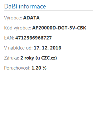

https://www.czc.cz/adata-p20000d-powerbank-20000mah-led-svitidlo-cerna/204080/produkt no jo ale píšo…
Vla 25.12.2017 19:07
Vla
Asi jsem slepý, kde to tam píšou?
Wikan 25.12.2017 19:10
když klikneš na další informace
Vla 25.12.2017 19:11
Vla
Ani tak to tam nevidím.
Wikan 25.12.2017 19:13
Aha je tam tablet. tak že jsem si to koupil asi na prd
