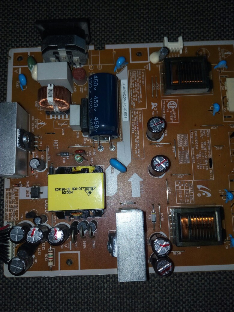

Vykuchal jsem ho , a teď raději posílám foto. Jeden je jakoby nafouklý

Zřejmě máš svou odpověď. Elyty vyměň (všecky).
mif 27.12.2017 10:45
Vyměnit jen nafouknutý, zbytek není nutnej.
Prasak 27.12.2017 11:24
Prasak
Všecky. Nafoukliny a vytečeniny jsou po smrti, o kapacitě ostatních bych si taky iluze nedělal. Tak…
mif 27.12.2017 12:56
Vpravo nahorě u té bílé packy je vyteklý dokonce..

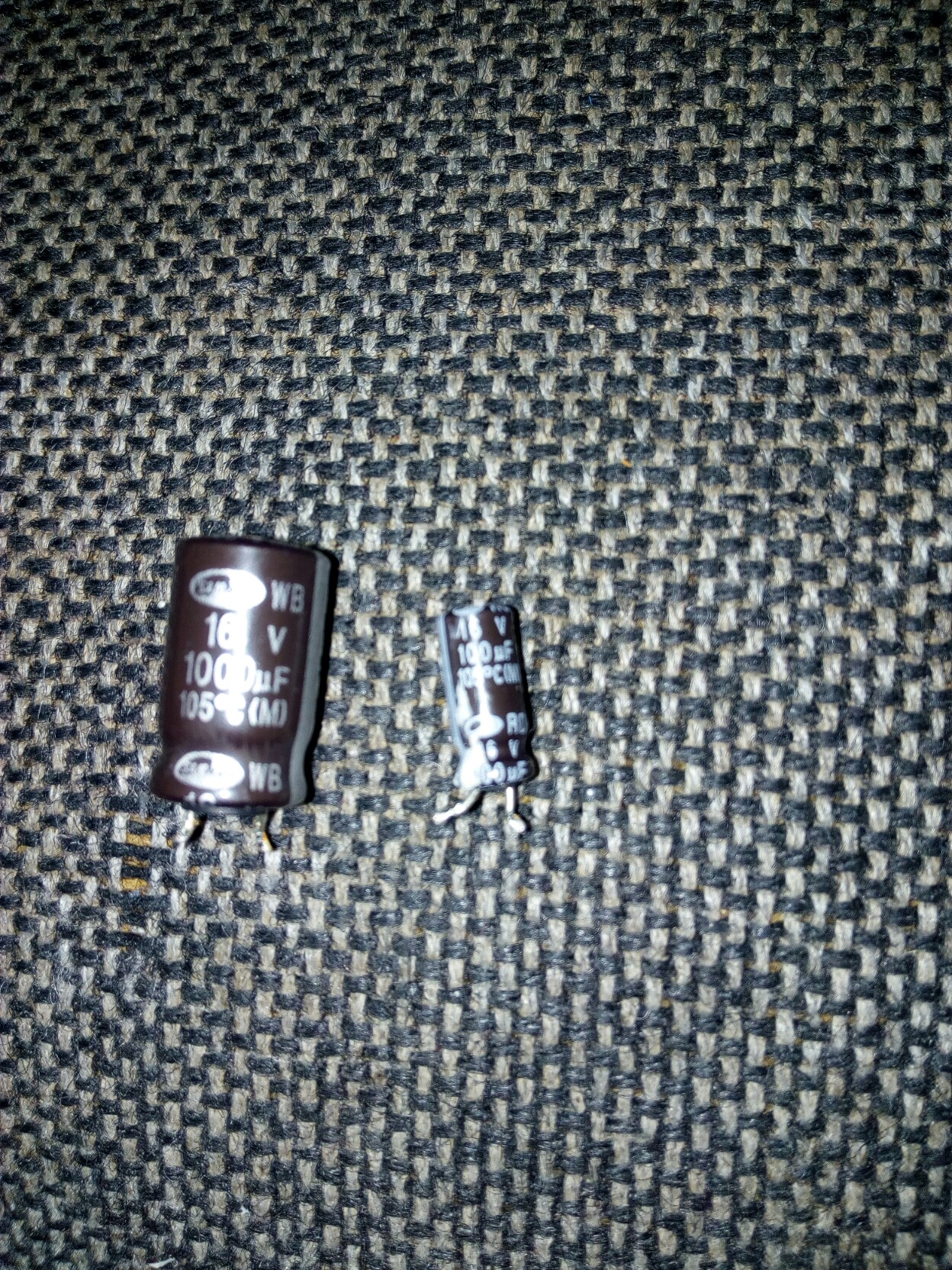

Teď kde je seženu ? Jsem z Ostravy a tady znám jen obchod hadex.myslíte že tam uspěji?

Neznačkový šmejd bez bližších specifikací tam koupíš, dokonce i na 105 °C. Jinak třeba TME, ale bude…

Není vyteklý, to je fixační hmota. Když vyteče, tak jen taková oranžová sračka, která nechá za sebou…

Jj, ten třetí dole zleva bude potřeba vyměnit. Můžeš použít jiný z nějaké vyřazené elektroniky co do…

Kapacita klidně 10x tolik, a to platí i pro napětí. Tím chci říct třeba náhrada za elit 1000y/16V dá…

Jj, ten třetí dole zleva bude potřeba vyměnit. Můžeš použít jiný z nějaké vyřazené elektroniky co doma najdeš, ale dodržuj napětí a kapacitu, nesmí být nižší. Vyšší kapacita o trochu nevadí.
