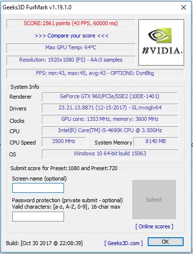

FurMark hotov, pc se nevpnul
Michalll9 29.12.2017 17:49
Michalll9
Z toho není vidět, jestli ta karta jela na 100% nebo nejela. Teplota 64°C taky nevypovídá o nějakém…

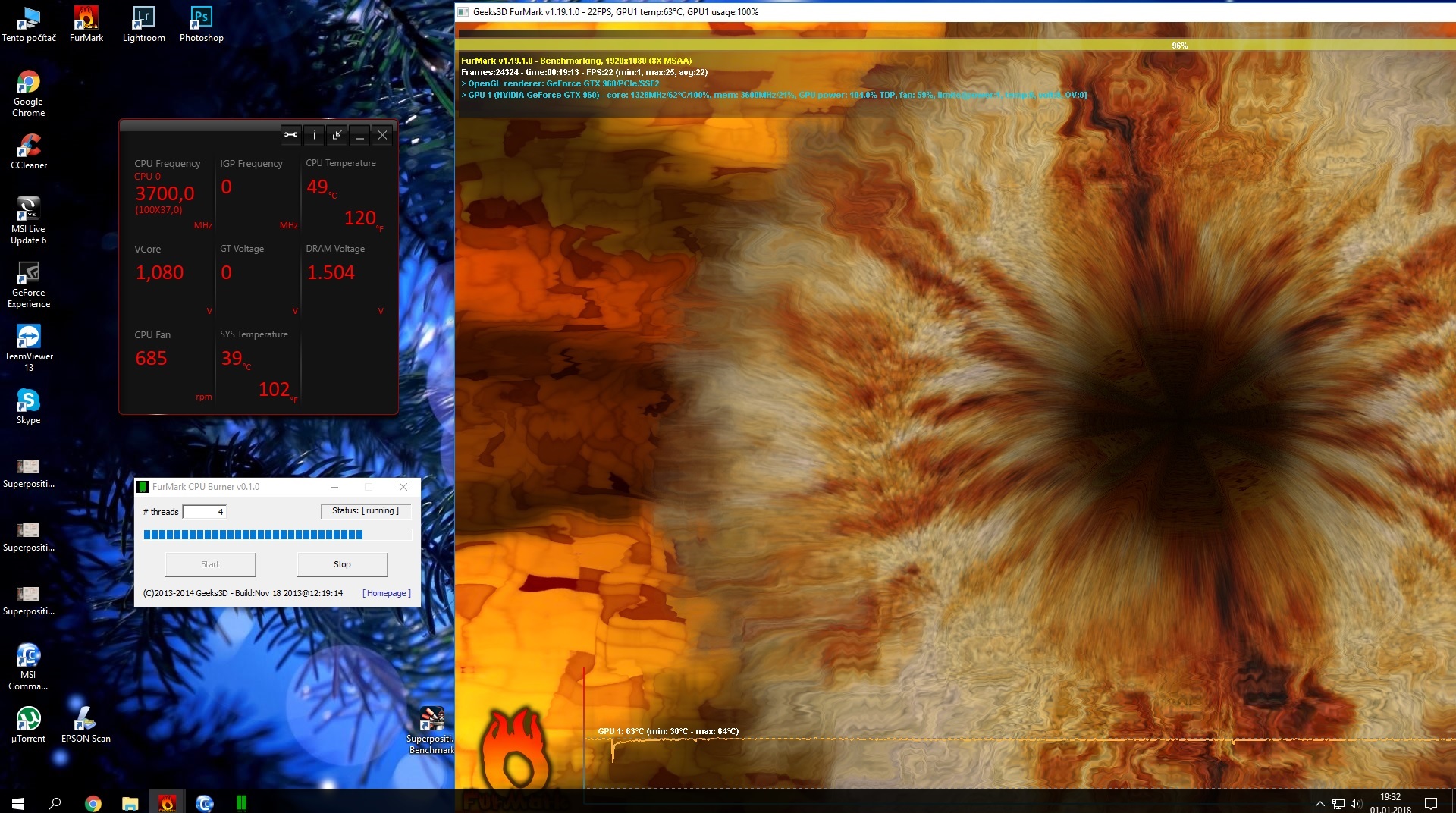

IQ37 29.12.2017 18:33
Jak dlouho ten Furmark běžel? Můžeš k tomu Furmarku ještě zatížit procesor, třeba komprimací velkýho…
Prasak 29.12.2017 20:34
Teplota 64°C taky nevypovídá o nějakém velkém zatížení karty.
Zkus http://gpu.userbenchmark.com/Software nebo si něco vygouglí. Musí to tu kartu plně vytížit po dobu cca alespoň 10 minut.
OCCT by mohl vyhovovat. Nebo AVP Aliens vs. Predator DirectX 11 Benchmark
