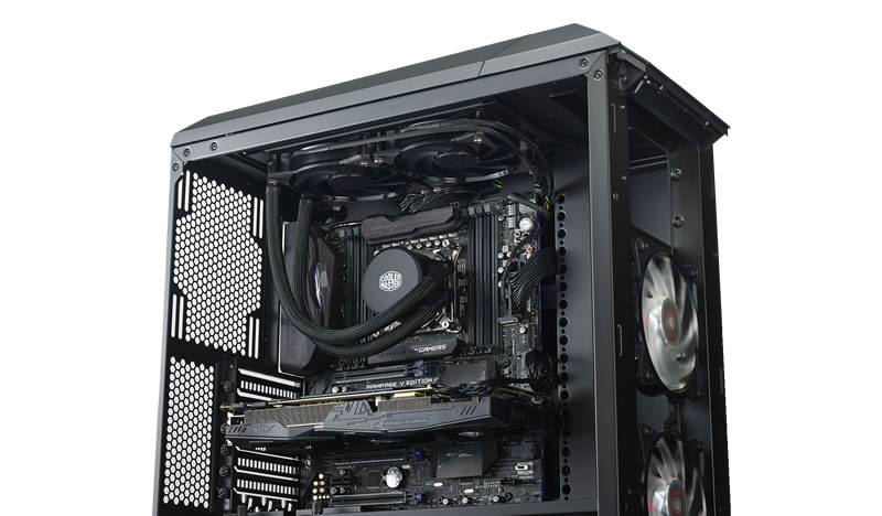

kde je nejlepší umístění vodního chlazení? na horní straně case, tak aby ventilátory nasávaly teplý vzduch z bedny a ven šel přes radiátor teplý vzduch.(tam ho momentálně mám) nebo ho umístit dopředu, tak aby ventilátory nasávaly studený vzduch z venku a přes radiátor šel teplý vzduch do case?

Výrobce navrhuje umístit radiátor nahoru, tak bych to tak udělal taky.
![[80784-masterliquid-jpg]](https://pc.poradna.net/files/80784-masterliquid-jpg)

• Jestli vyrobce neuvadi urcitou polohu pumpy/zebra, tak je to v podstate jedno, mam WColling vyzkouseny zapojeny jak nahore, tak v cele (treba u takové G3 ani jinak zapojit nejde), prakticky bez dopadu na teploty.
[TiP] ~ Jestli WColing teprve zakupujes, prvni zapojeni proved mimo PC bednu a nech ho tocit minimalne jednu hodinu, jestli nekde neuvidis kapalinu, to same pri manipulaci s hadicky, u montaze pred uchycenim, uchycenim na CPU, je tam vzdycky nejaka prekerni pozice..
