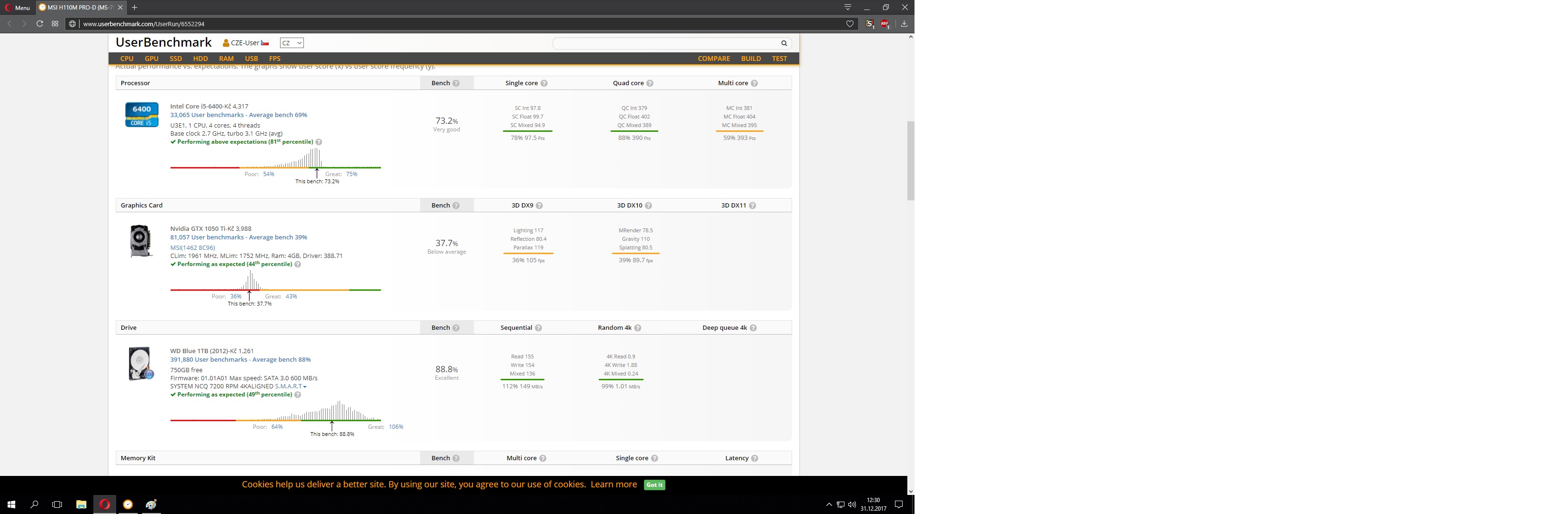

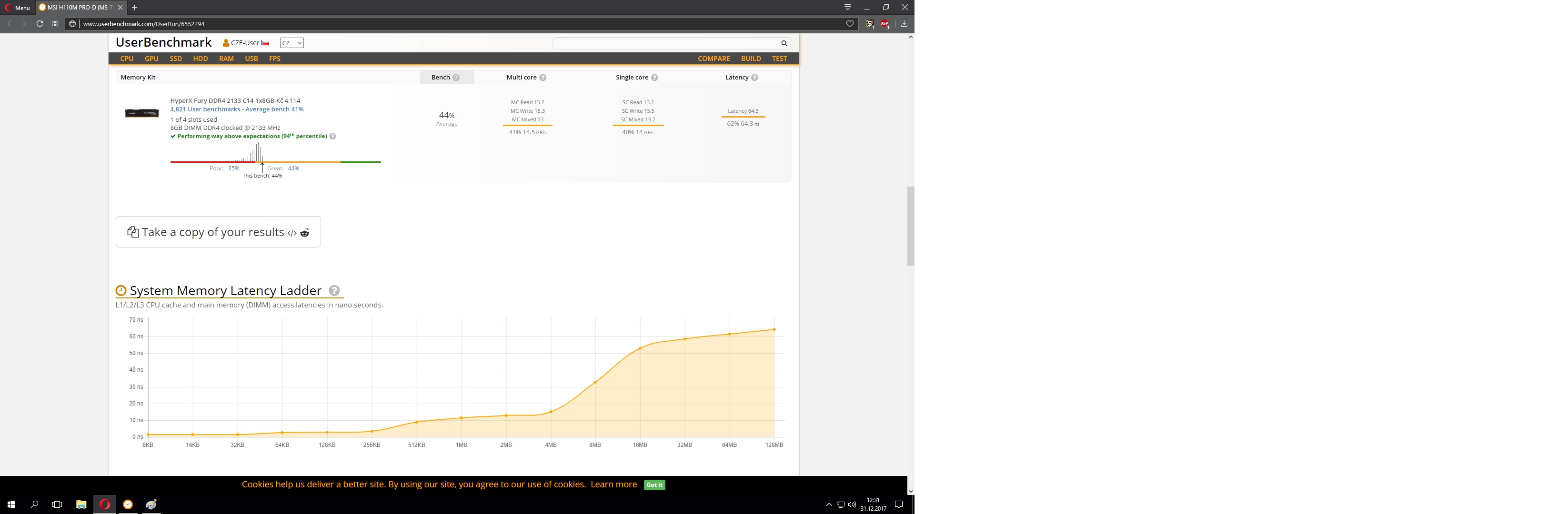

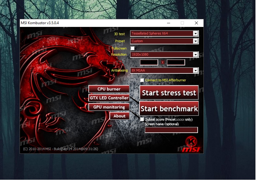

Zdravím aktuálně jsem aktualizoval chipset, provedl userbenchmark zde je odkaz http://www.userbenchmark.com/UserRun/6551924 (našlo mě to jinou 1050ku mám tuto https://www.tsbohemia.cz/msi-geforce-gtx-1050-ti-4gt-oc_d256839.html) kdyby nešel odkaz dole jsou screenshoty (č.1 a č.2) a nemám mechaniku jen tak kdyby náhodou, MSI kombustor benchmark zkusil jsem tři animace na tohle nastavení(screenshot č.3) nic neblikalo max teplota byla 54. Dále zkusím hrát kdyby to dělalo natočím to přes nvidia geforce experience a dám vědět. Předen díky
