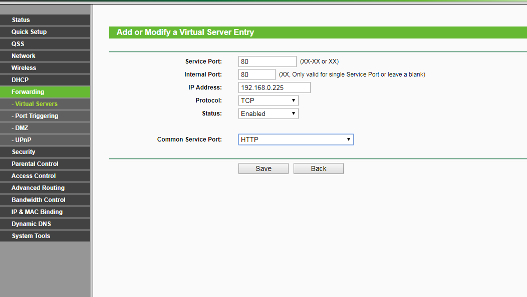

Vlez do nastavení routra, tam máš možnosti -Forwarding - Virtual Servers. Klikni na tlačítko Add New…
pme 31.12.2017 17:27
pme
Asi něják takhle ?
TadyCigan 31.12.2017 18:31
TadyCigan
Třeba tak. Jde o to, čeho se snažíš dosáhnout.

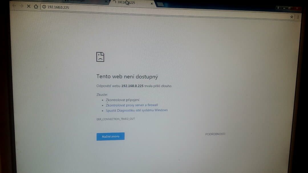

Jak ale poznám že to jde. Když totiž zkouším z té ip adresy načíst xml data tak se ta stránka dlouho…
TadyCigan 31.12.2017 19:19
TadyCigan
Zkusíš se na to připojit z jiné než tvé vnitřní sítě.

takže jsem někomu napsal a zobrazí se jen tohle
TadyCigan 31.12.2017 19:29
TadyCigan
Tak logicky se musí připojovat na veřejnou IP adresu.
