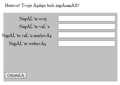

Aha.. už to mám :D. A ešte mám jeden problém. Na starom php súbore, kde mám tento istý kód, mám tam… nový
NoNameInserted 01.01.2018 16:12
NoNameInserted
Máš v hlavičce stránky (head) nastaveno použité kódování....? Např. <meta http-equiv="content-type… nový
host 01.01.2018 16:16
Už som to vyriešil :). Požívam Notepad++ a chyba bola v tom, že najprv som musel nastaviť kódovanie… nový

To je divný - kódování lze změnit i po napsání kódu před uložením nebo následně výsledný soubor přek… nový

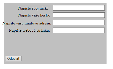

Celé som to prerobil, používam kód: <?php echo "<!DOCTYPE HTML PUBLIC \"-//W3C//DTD HTML 4.01 Trans… nový

Tak som to nakoniec vyriešil :). Databázu som musel zapísať do toho druhého súboru php, a ja som ho… nový

A ako mám urobiť to, že keď stlačím tlačítko odoslať tak to vytvorí nejaký text napr. pod tlačítkom?

A na stránke mi to vypíše len to Hotovo... Neviete čo s tým?
Už som to vyriešil :). Požívam Notepad++ a chyba bola v tom, že najprv som musel nastaviť kódovanie a až potom začať programovať. No a ja som to urobil opačne... najprv som programoval a až potom som nastavil kódovanie.

všetko ide parádne, tak ako má ale tá databáza ma stále štve... v databázi mi to vytvorí tie okienká, ktoré chcem ja, ale nič do nich nenapíše.
