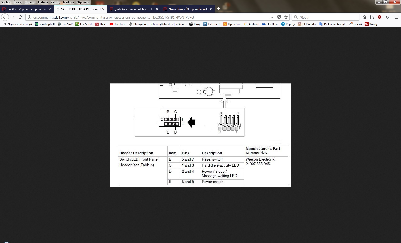

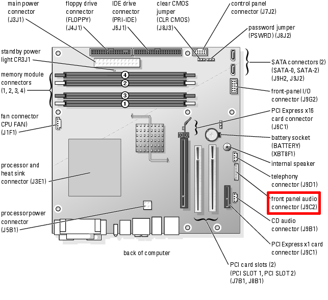

Hm, tak to teda nevím. Já použil informace z této stránky: http://en.community.dell.com/support-foru…
host 03.01.2018 21:20
Já jsem se díval na ftp://ftp.dell.com/Manuals/all-products/esuprt_desktop/esuprt_dimension_desktops…

Chtěl jsem přiložit obrázek ale na mobilu mi to nejde , je to HD Audio Link ( vzhledově je asi takto :8 pinů v 1 řádku 7 pinů ,v dolním 3 z leva chybí )dále jsem také zjistil že zde nesvítí dioda s názvem AMT_LED1
Deska i po noci bez baterky a vyzkoušení na jiném zdroji nadále nefunguje ...
Právě že na obrázku mi přijde že je úplně jiná deska bylo tam.vsude mnohem více konektorů ale napsal jsem přesné označení desky... Na desce je přibližně tam kde je to v červeném rámečku... Ale já tu mám Fpanel audio a HD audio link...
