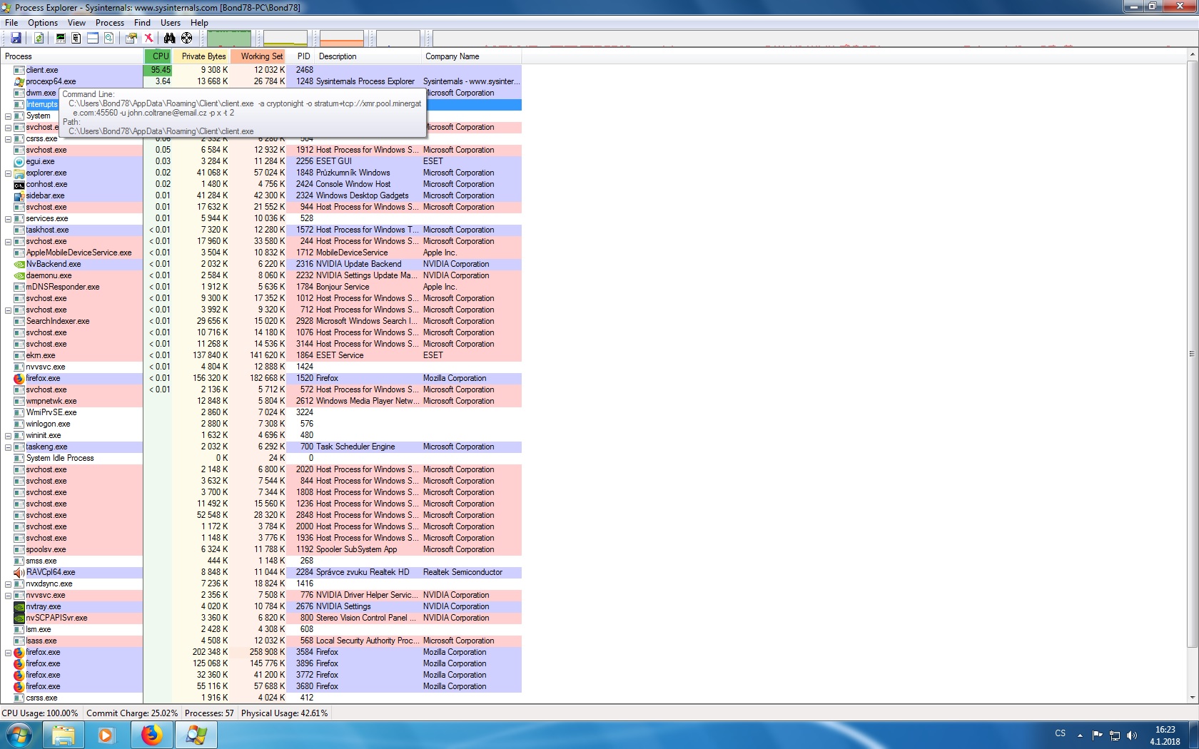

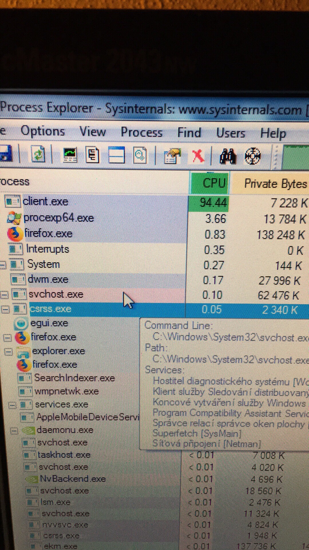

To nevím, níže jsem poslal foto toho, co jsem vypl. Jelikož je program v angličtině, neumím si s tím…
DHard 04.01.2018 16:06
DHard
Snímek obrazovky se nedělá mobilem. Pokud na toho klienta najedeš myší, tak se ukážou detaily.
Wikan 04.01.2018 16:07
Tady je screen, některé věci neovládám automaticky... Budu rád za jasnou, stručnou a laicky srozumit…
DHard 04.01.2018 16:23
DHard
Můžeš si ve správci úloh nechat zobrazit cestu nebo se v tom Process Exploreru na ten proces aspoň t…
karel 04.01.2018 16:08

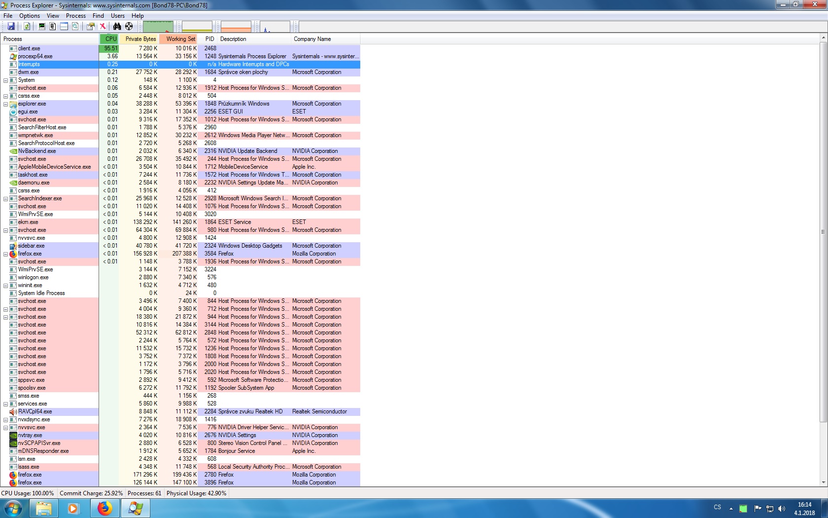

Tady je screen, jak je vidět ZELENÝM CPU jasně vytěžuje CLIENT.EXE. Budu rád, když mi konečně někdo…
DHard 04.01.2018 16:20
DHard

Tady je druhý screen - cesta
DHard 04.01.2018 16:24
DHard
Takže najít na té cestě a smazat. Někomu vyděláváš peníze těžbou kryptoměn.
Wikan 04.01.2018 16:26

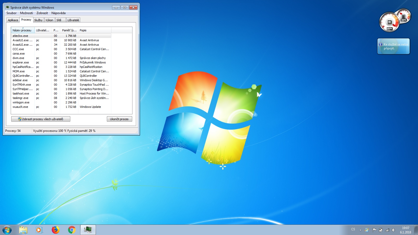

Zdravím, potřeboval bych poradit ohledně vytížení. Nejdřív mi jel procesor pořád na 100%, takže jsem…
kmara 06.01.2018 19:20
kmara
Proč to píšeš do cizího, navíc vyřešeného dotazu? Pro začátek se snad zbav toho Avastu. Třeba to tah… poslední
Nejdřív mi jel procesor pořád na 100%, takže jsem reinstaloval ntb, ale problém stále přetrvává. Nic nemám spuštěného a přesto jede na 100%, třeba 10 minut to tak je a pak se to uklidní a ntb jede normálně. Po nějaké době to opět vyletí. Kde může být problém? Díky
