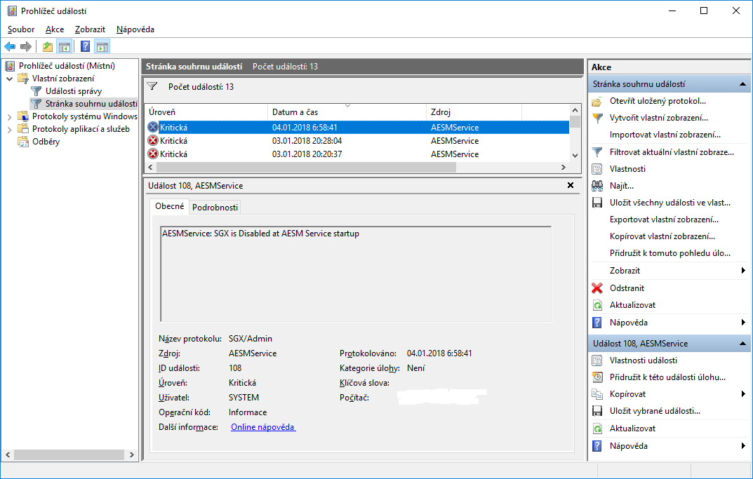

Nakoukl jsem do Prohlížeče událostí a vidím, že při každém spuštění/restartu PC se zapíše kritická chyba:

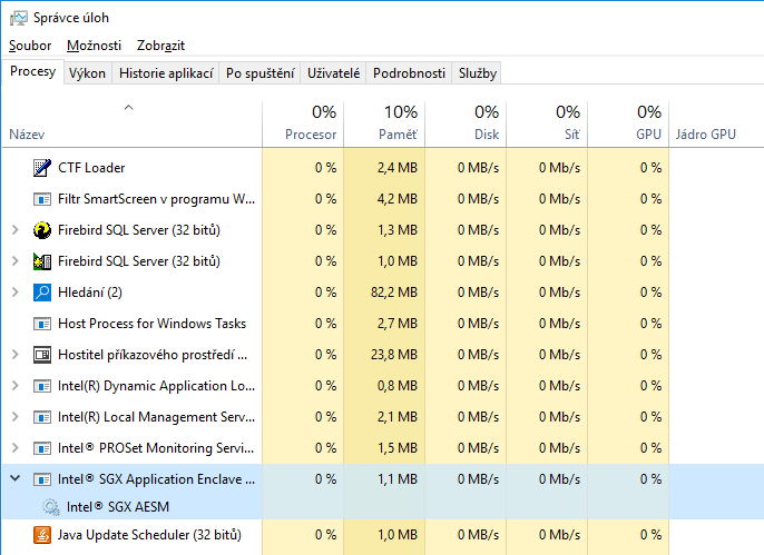

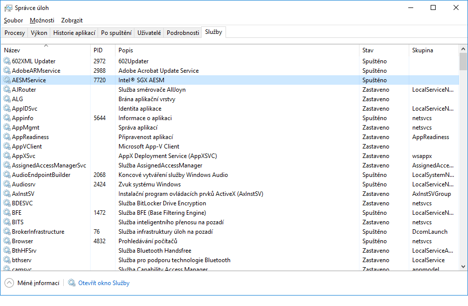

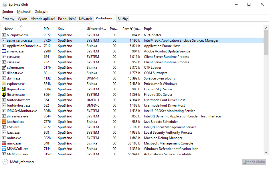

Zdá se, že ale SGX běží, žádné jiné hlášky kromě toho záznamu při startu PC nikde nejsou. Přikládám další screenshoty:
Co s tím? Mám se tím vůbec zabývat?
Objevuje se (vidím to podle datumu) od počátku. W10 jsem aktualizoval na poslední (Fall?) update, plně aktualizováno. Ovladače jsem aktualizovat z Windowsupdate zakázal. Obecně mám aktualizace nastaveny na režim "Pololetní kanál" - tedy ne "Pololetní kanál (cílený)". A aktualizace funkcí i bezpečnostní mám v nastavení posunuty o 5 dní (.. s tím zatím nevím, jak naložit. Dal jsem to tam proto, že někdy se "podaří" vypustit tak mizernou aktualizaci, že to za den/dva stahují - tak aby mě to "minulo")
Budu trochu (a naprosto laicky) spekulovat:

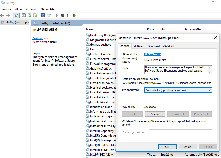

SGX is Disabled at AESM Service startup. SGX je při spuštění služby AESM (Application Enclave Services Manager) zakázáno. Podle těch screenshotů to ale vypadá, že pak normálně "běží", není ta kritická hláška tedy předčasná? Nevygeneruje se dříve, než SGX stačí "naběhnout? Zkoušel jsem tuhle službu restartovat, při tom se (očekávaně) nic to eventlogu nezapsalo.

IMHO mixuješ 2 věci:
- spuštěnou službu (zapnuto, služba běží)
- stav SGX (vypnuto)
Samotné SGX by mělo jít zapnout v BIOSu.

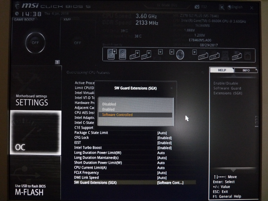

Doplnění:
V BIOSu to mám takto, nastaveno na Software Controlled:
Tak fakt nevím, zakázat či povolit? Či to pravdu kompletně odinstalovat… co když to něco bude potřebovat?
Tak jsem to v BIOSu povolil, co se bude dít..
Hláška o kritické chybě se v eventlogu nevytvořila, to mě zklidnilo.
