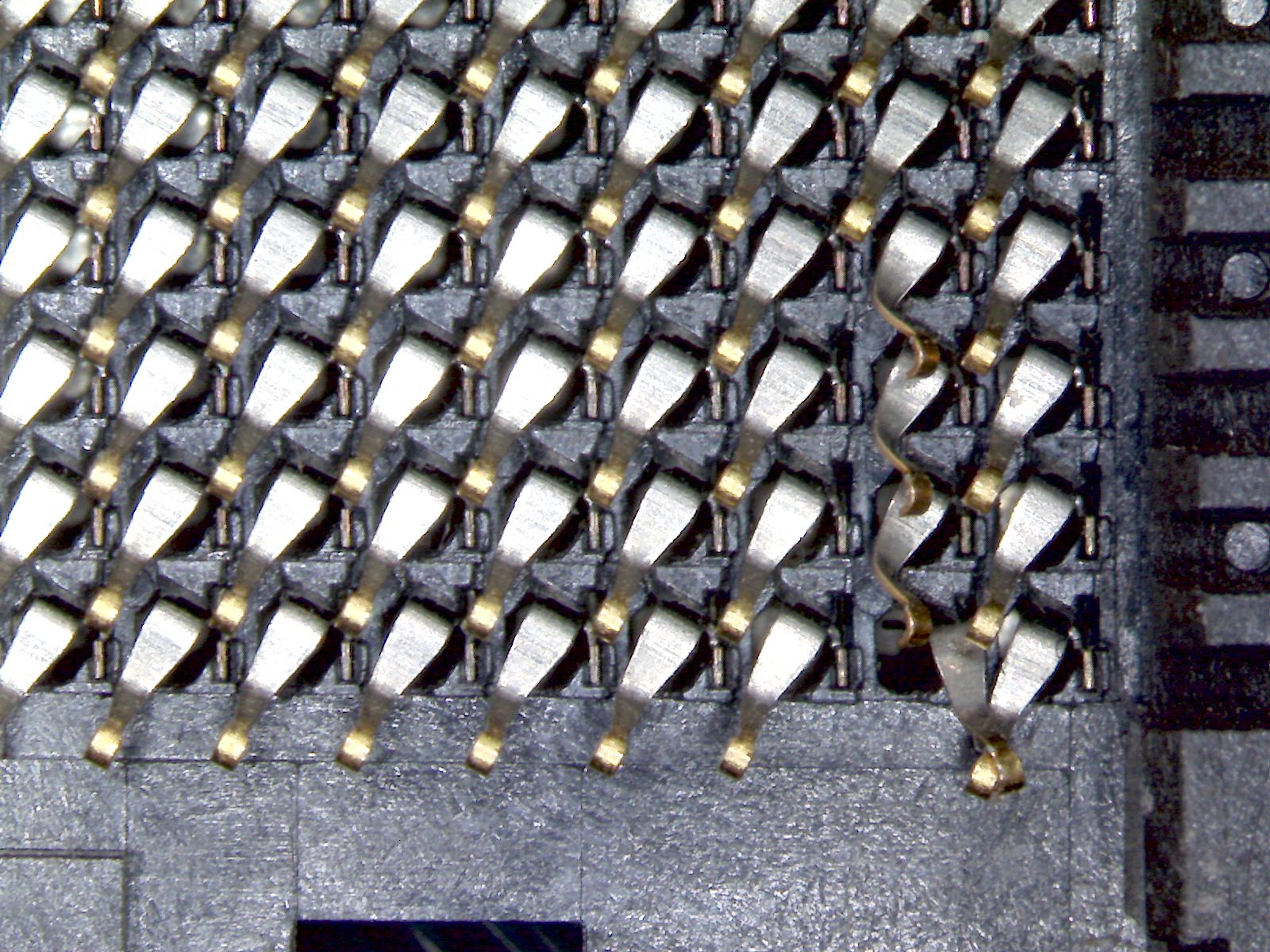

Jaký piny?

Tipl bych si že cpu patice.:-)

Áno prepáčte zabudol som na CPU patici

Dá oprava výměna ca 1500kč ....

obvykle nejsou zlomene, jen ohnute a zamacknute. Opravit to vetsinou jde, je to desna drbacka pod lu…

Sú tam 2 zlomené ale nie tak že sa to dá opraviť treba vymeniť celý socket

Je velká šance, že ty dva piny budou jen jedny z mnoha napájecích, či zemnících kontaktů. Takže poku…

No ohnutý to je jasný ,sem se zajímal jen tak jestli to jde komplet vyměnit když to drbne někdo pořá…

I toto lze opravit. Chce to mikroskop, ruce a trpělivost...

No otázka pak co vyjde levněji výměna komplet nebo oprava a asi super když pak u konce takovýhoto ro…

- Mi na to mame na hackové piny specialni kleste/pineseta a uchytna lupa. (ale je pravda sou i numer…

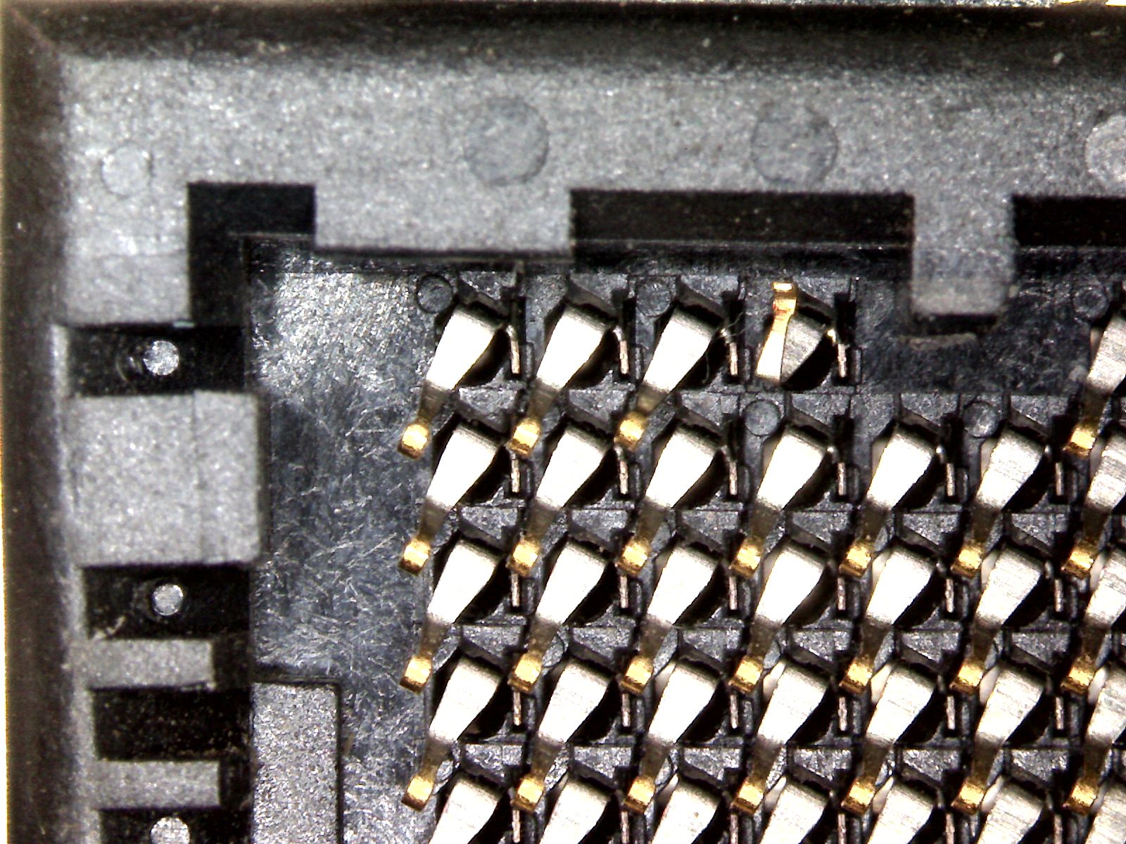

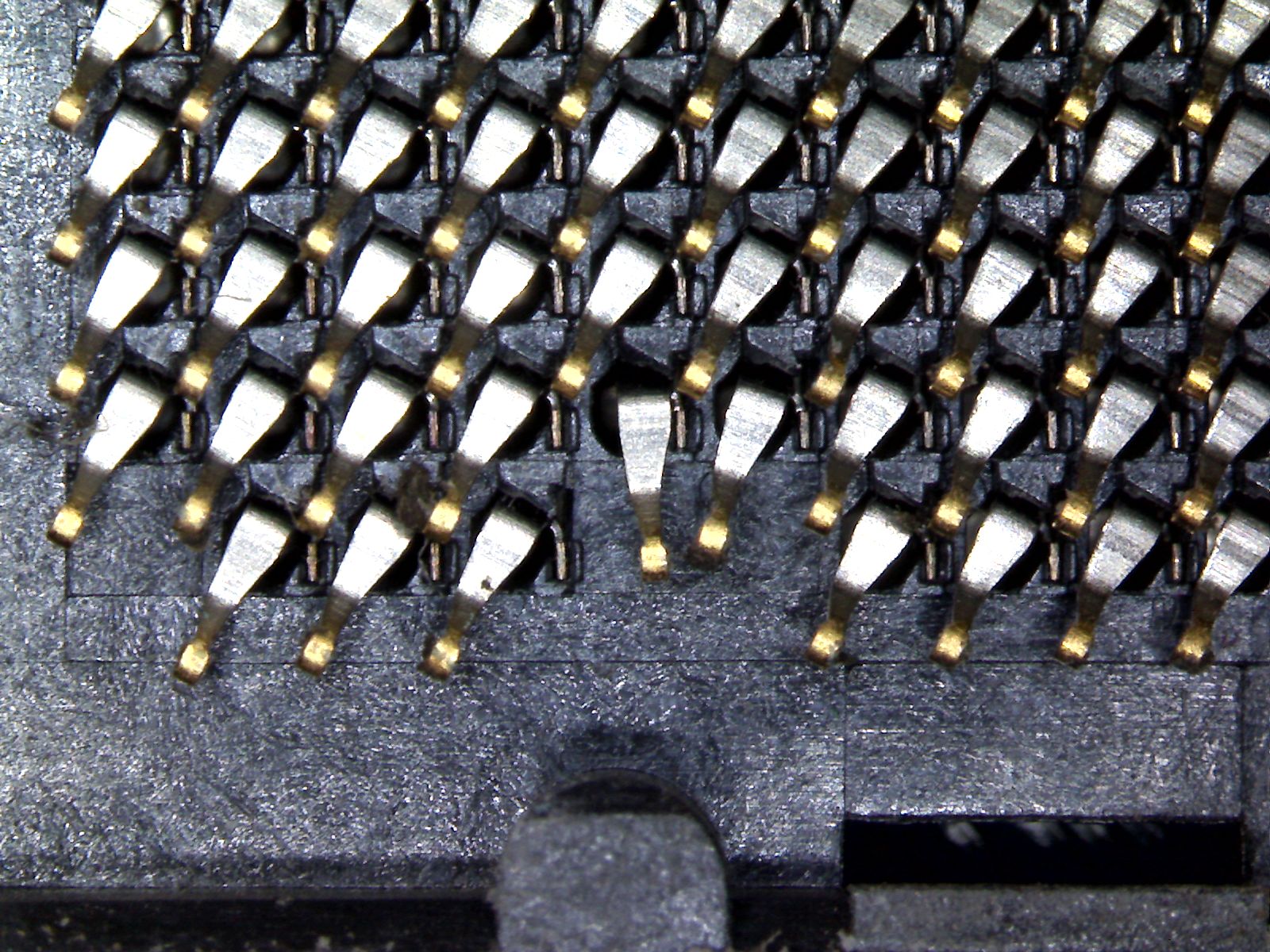

Je pravda, že zejména ten pin na obrázku "c" jsem nevěřil, že operaci přežije. Ale přežil a deska šl… poslední

- Mi na to mame na hackové piny specialni kleste/pineseta a uchytna lupa. (ale je pravda sou i numerické mikroskopy /15x do 365x,, na verifikaci okruhu, ten by byl urcite dobrej, ale to uz bude na preferneci kazdého)
- AMD pins leckdy stacili jen projet kartou v radkach.
