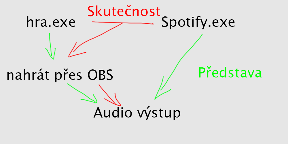

jak bych začal s úvodem k mému problému, chci si nahrát Let's Play ale zároveň u toho poslouchat písničky ze Spotify, nicméně se mi nepodařilo přijít na to jak nahrát zvuk pouze ze hry a vyloučit proces Spotify z nahrávky, máte někdo nějaký tip jak na to? Jde to vůbec? :) Jisnk zkoušel jsem změnit i výchozí zařízení pro nahrávání apod. jenže program potom nahrává pouze mikrofon. Nahrávám přes OBS

StayStanley 11.01.2018 12:06
StayStanley
Přesněji mi jde o tohle
