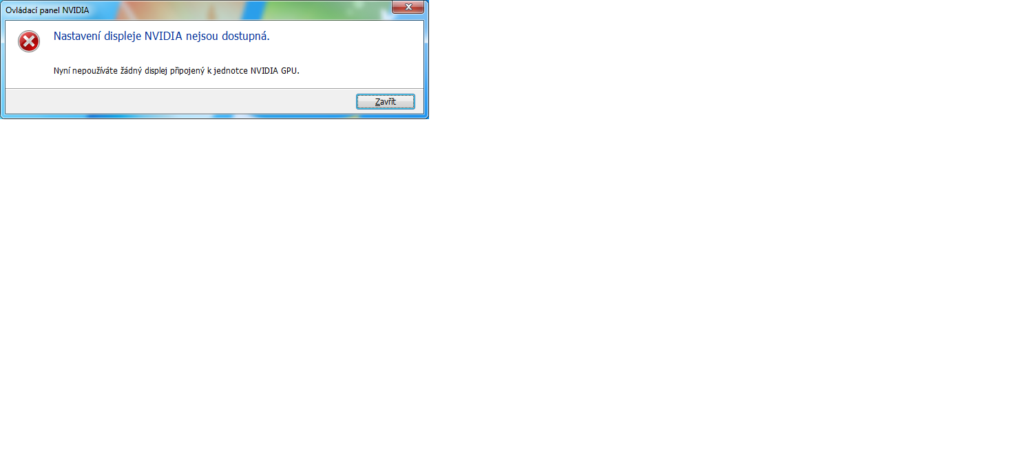

No a jakou máš grafiku? Do jakého konektoru máš připojený monitor?
host 12.01.2018 17:54
mám Lenovo E93Z myslím si že tam je integrovaná Intel HD 4400
ondrapa77 12.01.2018 18:00
ondrapa77
Na grafice Intel nejde otevřít ovládací panel nVIDIA. To je logické.
host 12.01.2018 18:10
ten krám někdo přeinstaloval, že ti tam přestalo fungovat přepínání grafik (to slavné nvidia optimus…
ledníbrtník 12.01.2018 18:17
ledníbrtník
Jo a mám vlastně PC v monitoru (dotykový)
ondrapa77 12.01.2018 18:02
ondrapa77
myslím, že tam je integrovaná Intel HD 4400 Na integrovanou gpu tam dáváš Nvidia ovladače? ::)::)::…
icepower32 12.01.2018 18:06
icepower32
Vidíš dva grafické adaptéry ve správci zařízení? https://forums.lenovo.com/t5/ThinkPad-T400-T500-and…
karel 12.01.2018 18:19
čistím ale ten NVIDIA settings už tam byl nainstalovaný při koupi...
ondrapa77 12.01.2018 22:03
ondrapa77
čistím typuju, CCleaner? Adwanced System Care? alebo neco podobné? ak áno, tak je Váš Operačný Syst… poslední
Mlocik97 14.01.2018 17:22
Mlocik97
Ano vidím ft 720 a intel hd 4400:Co s tým?
Kůň69 14.01.2018 17:18
Kůň69
Zkusils aspoň kliknout na ten odkaz?
karel 14.01.2018 17:22
čistím
typuju, CCleaner? Adwanced System Care? alebo neco podobné? ak áno, tak je Váš Operačný Systém v stavu vhodnom k reinstallu,...
