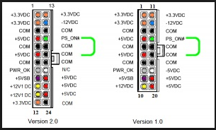

[TiP] ~ Zacni napajecim zdrojem.
[RYCHLY TEST PC ZROJE]
1) Odpoj PC od EL proudu.
2) Odpoj vse ze zakladni desky od zdroje.
3) Spoj nasledujici PINs na zdroji :
[81028-zdroj-1-png]
4) Na nasledujicim obrazku mas oznacené "HODNOTY" napajeni které jsou v urcitych "PINs" (v tech dirkach).
*Muzes ty PINs tuknout i multi-metrem, jestli mas pochyby, to zvladne kadzy, neboj.
[81029-zdroj-2-png]
5) Ted je dulezité, nebo to spociva v tom, ze zatizime [~12V] vetev, nejlépe nebo zkus najit doma v garazi zarovku treba od motorky a tu nasledovne zapoj na tech [~12V] s dodrzenim polu..
* 3.3V nebo 5V zarovka je malo a zdroj neni dostatecne zatizem aby mohl projevit anomalii, tedy jestli nemas po ruce "Osciloskop" proto alespon ta zhruba 60W na 12V (xA) zarovka treba z pionyra (z fechtla) nebo na cem dnes jezdite :-p..
- Posledni bod je zapojeni zdroje do proudu, jestli se po zapojeni "zarovka rozsviti", zrejme bude problém v zakladni desce (studeny spoj, prismahlej BUS), muze byt cokoliv ..
- Jestli se zdroj bude po zapojeni restartovat, projevovat anomalie, bude zrejme vinikem zdroj.
