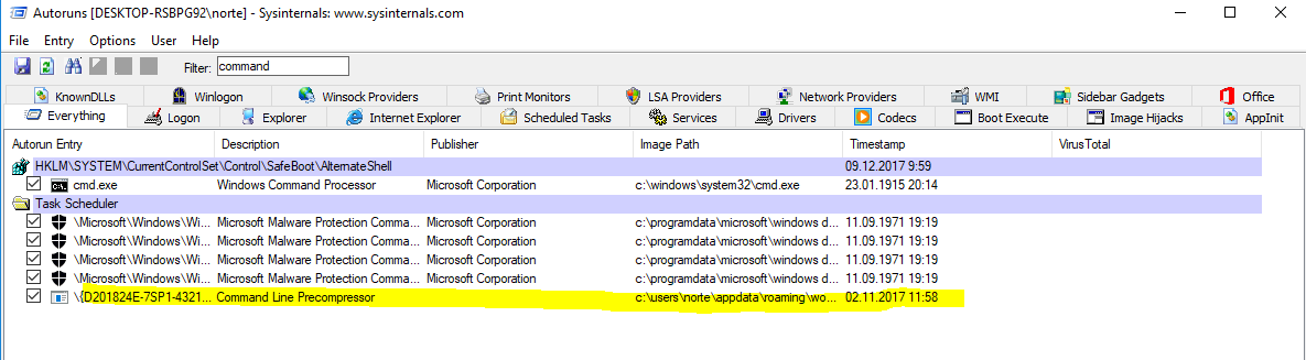

Zdarec,
chci se zeptat, že při zapnutí compu si ve správci úloh zapnul nějaký proces, který využíval grafiku snad na 98%, procesor na 80%. Bylo to něco s "Command line Precompression". Jednoduše jsem to vypnul, protože se mi nezdálo, že to má něco společného s windowsem. Bylo to v pohodě, ale nevíte, co by to mohlo být a jak zajistit aby se to nezapínalo znovu?

To zvýrazněné by mělo bejt ono. Jestli to můžu normálně beztrestně smazat? :D nový

Roztiahni stlpec nech vidno celú cestu, budeš vedieť kam to patrí. nový

Tady to je. nový

Vyzerá to, že je to niečo nežiadúce. Môžeš to zmazať aj ty. Ale preistotu by som preskenoval počítač… nový

No, tak tento problém to vyřešilo. Díky moc. Když už jsme u toho. Mám už strašně dlouho v počítačí n… nový
