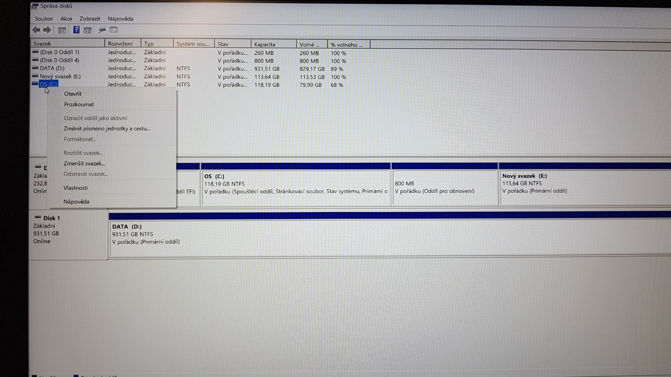

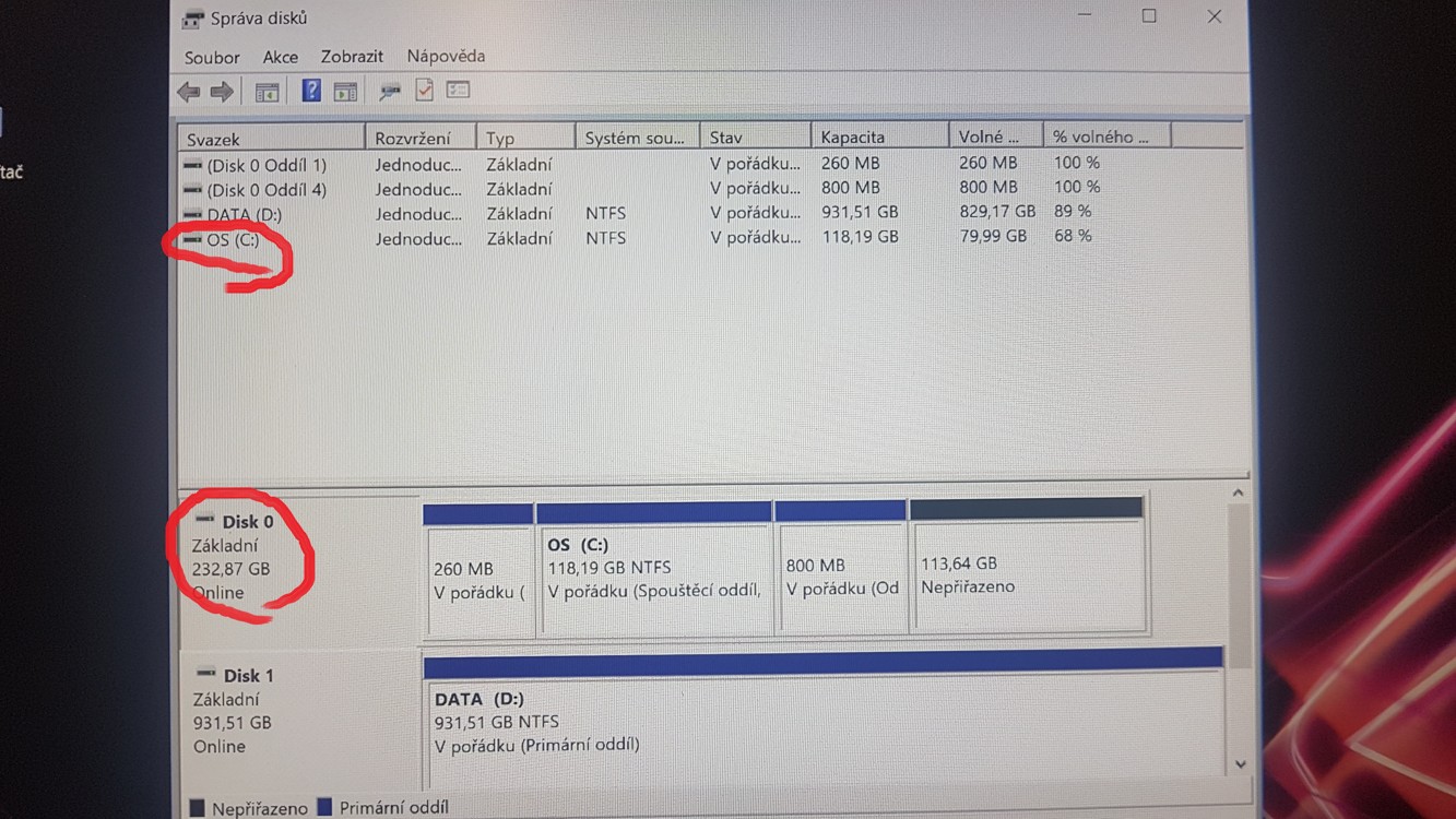

Uz jsem vyrizenej a prosim o vasi radu. Zakoupil jsem 250gb ssd do notebooku, ale ukazuje mi jen 120gb, kdyz dam vytvorit novy svazek pro ten zbytek 120gb ktery je v neprirazeno, tak se mi vytvori jakoby dalsi jednotka, jenze ja bych rad mel z toho jen jednu. ssd 250gb jako c: a klasickej 1tb hdd d: . Jak to udelat? Jedna se o win10 . diky moc

Tak ten 120GB oddíl odstraň. To se takhle chová nový disk, se kterým nikdo nic nekutil?

bohuzel nejde odstranit, na tom c: je system. bitova zalozni kopie je na d:

Čo nejde odstrániť. To malé 800 MB? Skús to okno odfotit este tak, aby bolo vidno co je v zatvorkach…

u tech 113gb mam moznosti - novy jednoduchy svazek. To kdyz dam, tak ssd mam pak na dva disky, to ne…

Zase tu píšeš bludy. Po odstránení tej malej 800 MB prekážky môže Céčko bez problémov zväčšiť tak ak…

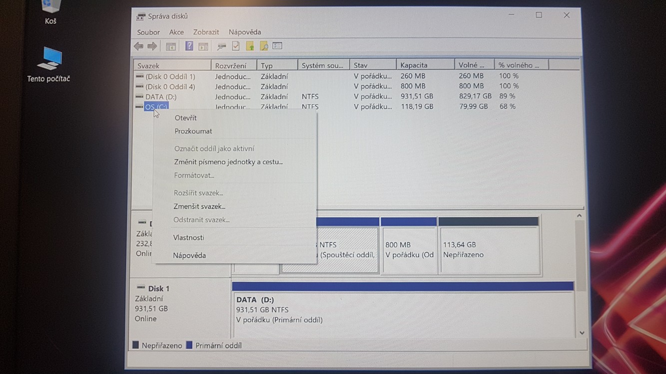

nejde vazne sloucit a tech 800mb nejde odstranit [81066-20180119-192014-jpg]

Kto píše o zlučovaní? Okrem toho, na obrázku máš možnosti Céčka, nie toho 800 MB. Ak nepôjde zmazať…

zatim nebyla zadna rada ktera by pomohla, nejde mi proste z toho C: udelat plnych 250gb

A ten gparted jsi tedy zkoušel nebo ne a hned píšeš,že to nejde? viz postup lucifer.
Spis tech 113Gb vedle toho ..
Jaké mas moznosti, kdyz na neho kliknes pravym tlacitkem mysi ?
Dokud ten disk nebude mit nejaky format, tak je spolu nespojis.
