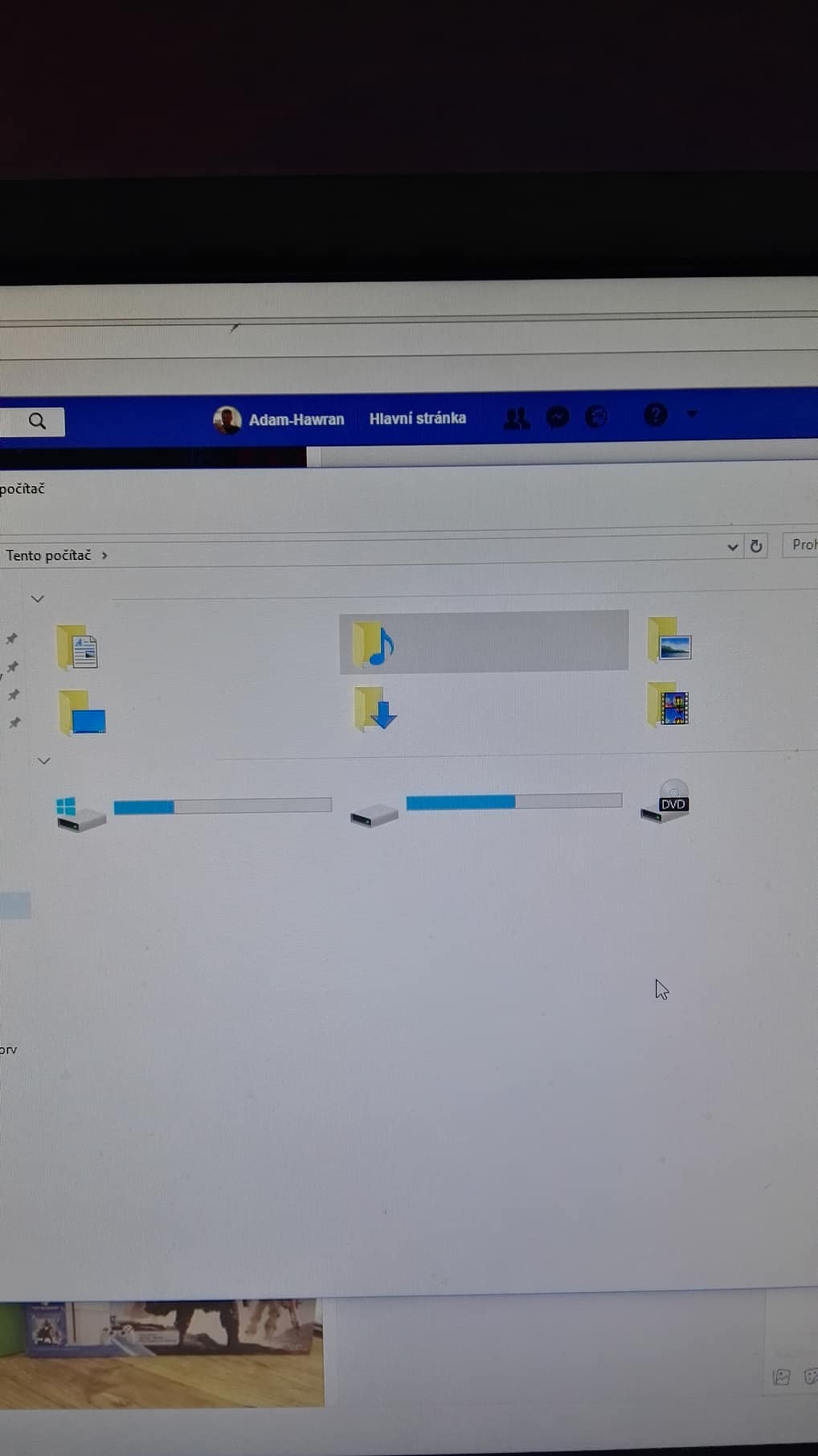

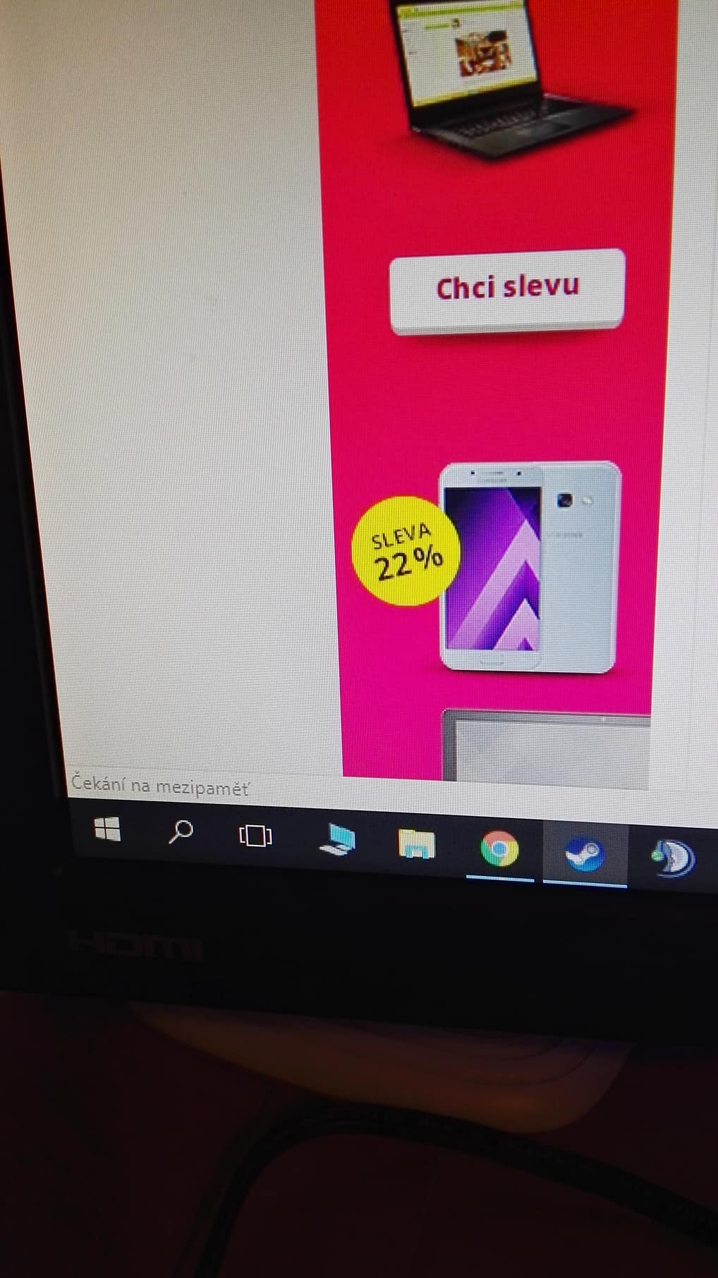

Zdarec, mám dlouhodobý problém, že mi vždy tak na cca 2 minuty zamrzne PC i při různých akcí, myslím že s tím trochu souvisí i to, že se mi občas freeznou hry a pak se vypnou, ale to je vedlejší. Jediné varování které mohu mít je od chromu kdy vlevo dole ve statusovém řádku se ukáže čekání na mezipaměť, to už se pc zasekává ale mohu ještě otevírat třeba složky, během pár sekund se pak PC sekne a jediné co funguje je zvuk a pohyb myši. Když se třeba v zaseknutí snažím otevrřít internet nebo správce úloh nebo šložky, vše se tak stane po odmrznutí PC. (příkazy od uživatele asi zůstanou v paměti...) Nyní jsem si všiml že při zamrznutí pc a následně když jsem klikl myší uslyšel jsem ve sluchátkách dvě silné pípnutí. Zamrzávání mi dělalo i na win 7 i na win 10. V příloze je foto...
Jen pro info, nwm esi to souvisí ale po odmrznutí jsem nikde neměl žádné nápisy, jen ikony. viz druhé foto. Čím by to všechno mohlo být?? Prosím o pomoc

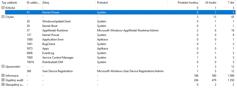

V prohlížeči událostí taky nic není?
Celkem dost chyb, jedna kritická.. ale nwm co to znamená
Vypadá to na problém s napájením. Zkus jiný zdroj, jestli máš možnost. https://support.microsoft.com/cs-cz/help/2028504/windows-kernel-event-id-41-error-the-system-has-rebooted-without-clean
