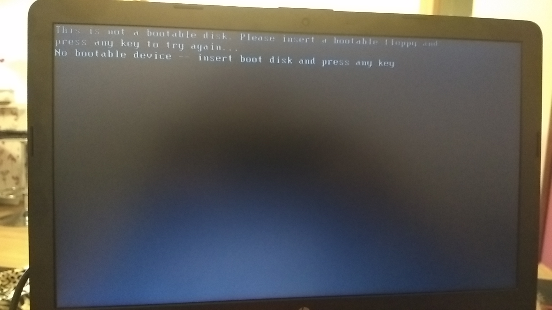

Ahoj potreboval bych poradit koupil jsem omylem pocitac bez systemu pote jsem dokoupil windows 10 na usb disku k naistalovani bohuzel po zasunuti do usb mi nic nenajede jen this is not a bootable disk please insert a bootable floppy and press any key to try again.

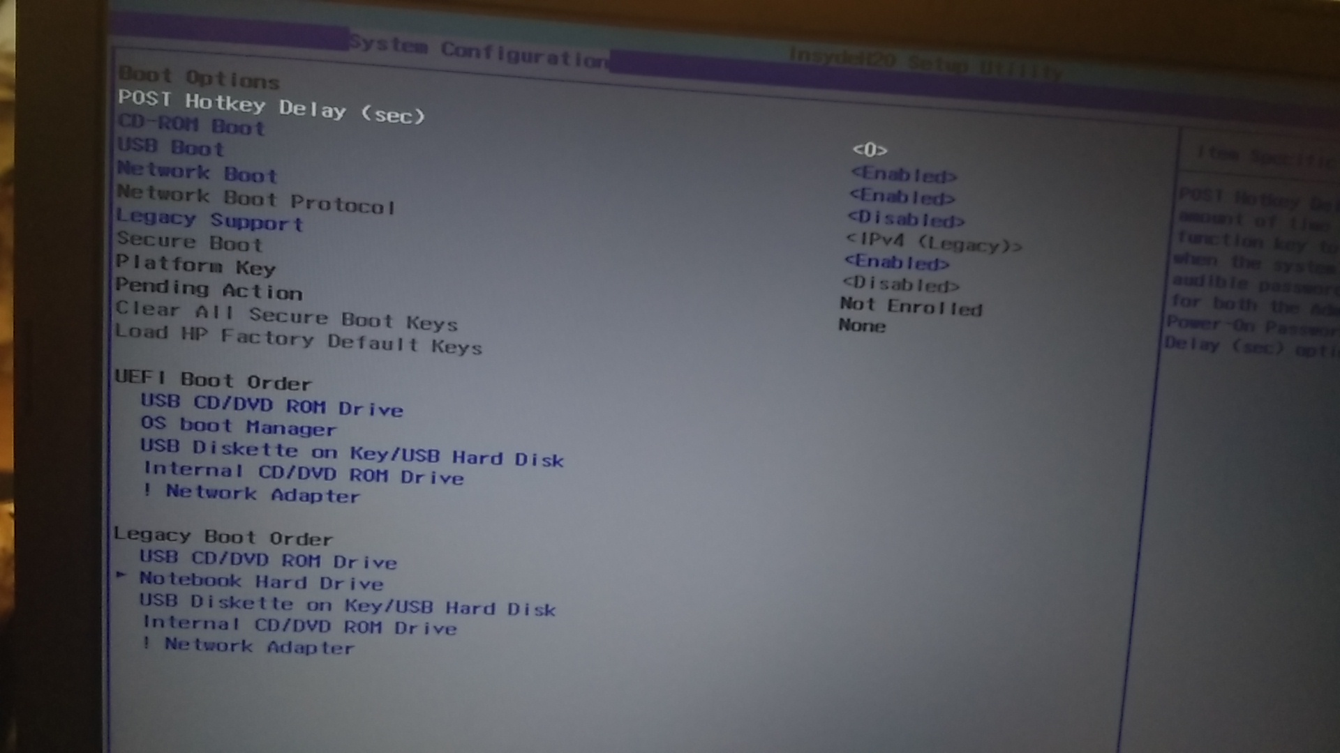

Co s tim kdyz se dostanu do biosu mam ruzne moznosti a nevim jaka je ta spravna..

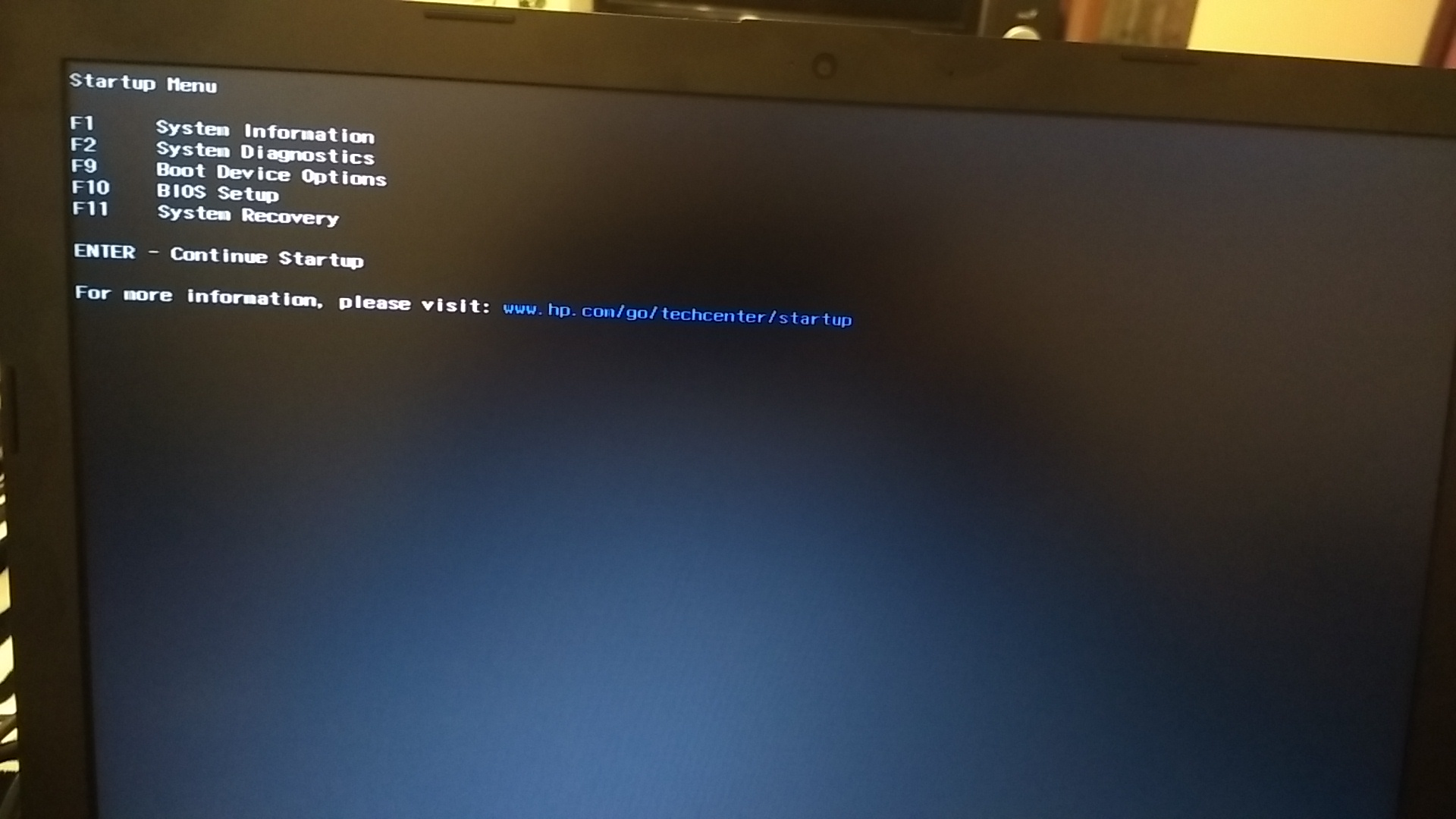

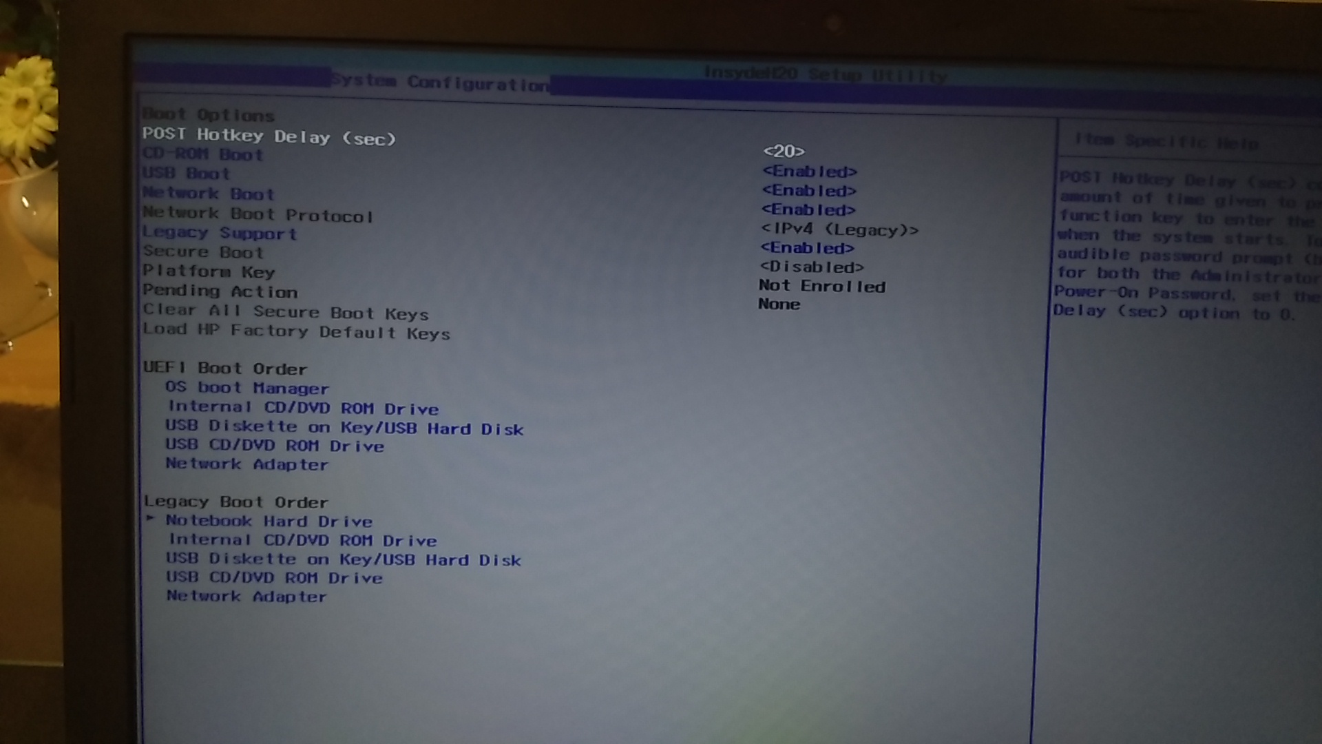

Pote nabidka biosu
Vendicatore3399 25.01.2018 20:36
Vendicatore3399
Vždyť to píše, co se má najít a zmáčknout. https://support.hp.com/sk-en/document/c01443326
karel 25.01.2018 20:38

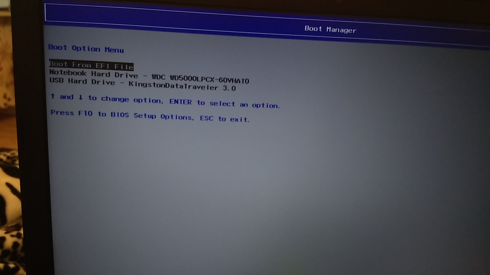

Tohle mi to hodi ..
Vendicatore3399 25.01.2018 20:41
Vendicatore3399
USB disk to pozná, vybrat ho musíš ty sám.
karel 25.01.2018 20:45

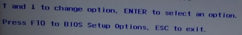

Pokud dam enter tak nenajede bohuzel hlavne je az na 3 miste tak jdu boot options Viz obrazek jestl…
Vendicatore3399 25.01.2018 20:49
Vendicatore3399
Je to tam popsáno včetně nastavení pořadí. [81157-sipky-png]
karel 25.01.2018 20:50
Kde prosim te?
Vendicatore3399 25.01.2018 20:59
Vendicatore3399
Je to na obrázku, který jsi sem sám vložil.
karel 25.01.2018 21:01
zmáčknout na téhle obrazovce dvakrát šipku dolů a potom enter jistě zvládnete.

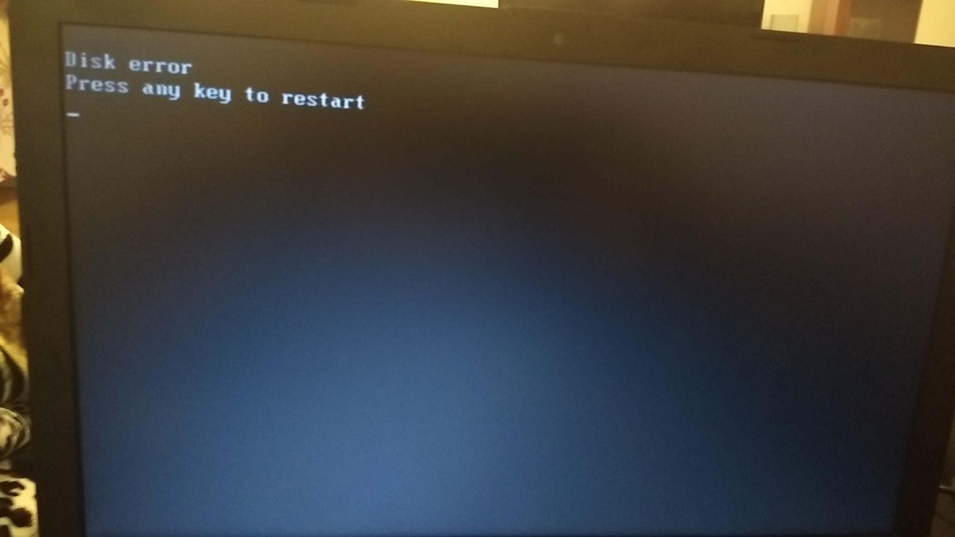

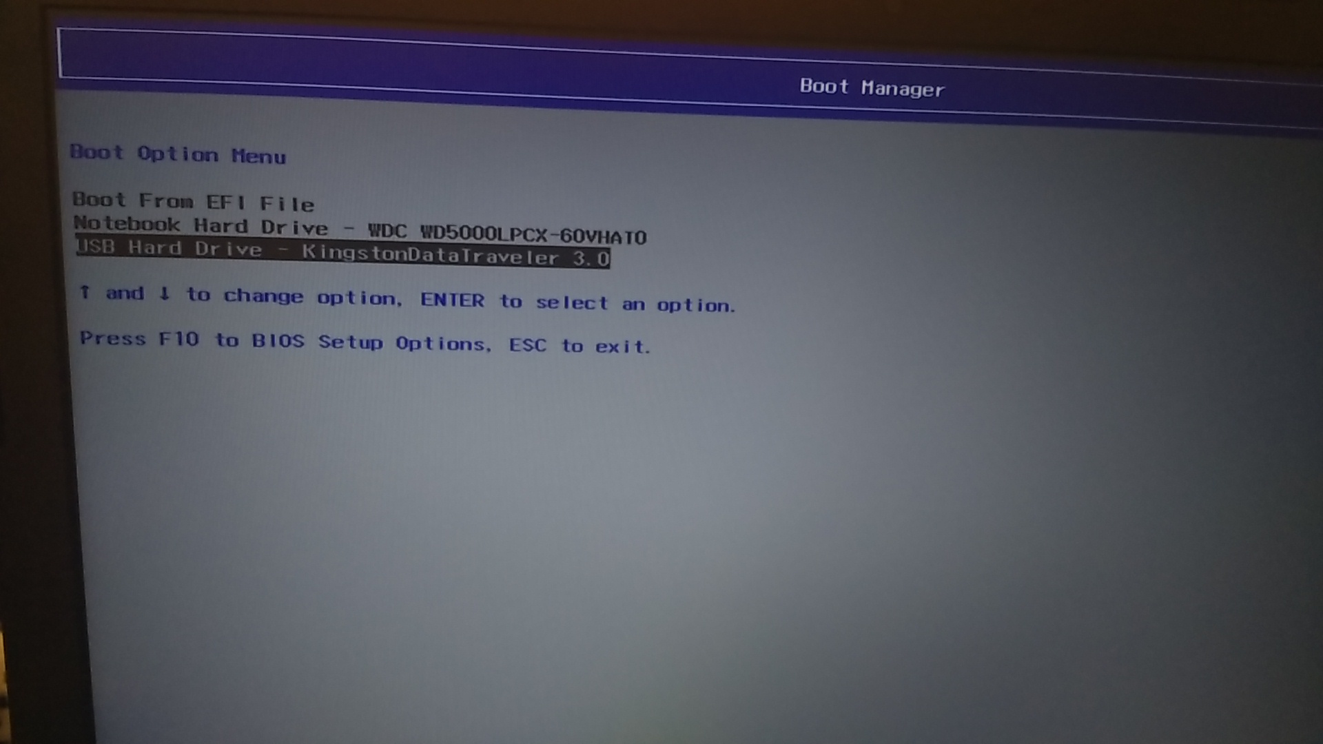

Ahoj dal jsem dve sipky dolu viz enter a pak problikne a napise disk error Pres any key to restart
Vendicatore3399 25.01.2018 21:03
Vendicatore3399
Je to teda bootovací flashka a jinde je čitelná?

Tohle přece vysvětlují na tom odkazu, který jsem vložil jako první: This window presents the standa…

To ja chapu ze urcuje poradi jak se co spousti bidi nejdriv boot manager . hdd disk a pak usb. jde…

W10 jsou standardně konfigurovány pro UEFI Secure Boot. Tzn. v UEFI nastavit Secure Boot, importovat…
dsa 25.01.2018 23:22
dsa
bohuzel secure boot je disabled a nejde prepnout
Vendicatore3399 25.01.2018 23:27
Vendicatore3399
Musí se importovat Platform key (resp. ty klíče, co to nabídne) ... Bez Secure Boot tu flešku nenab… poslední

Windows 10 si kúpil na usb disku? Vážne? Ten čo Ti to dal, nevie vyrobiť bootovacie USB...
This window presents the standard choices available in your BIOS for determining how your computer will attempt to boot the operating system on its next restart. Using the F9 option does not permanently change the way in which your computer attempts to start. It will only apply to the current startup process.
Ta volba po F9 není na věčné časy.
W10 jsou standardně konfigurovány pro UEFI Secure Boot. Tzn. v UEFI nastavit Secure Boot, importovat Platform Key, pak User Mode. Po znovuspuštění (USB musí být předem zastrčené) se USB objeví jako UEFI: něco. A mělo by to nabootovat.
Bez Secure Boot tu flešku nenabootuješ.
Asi se dá nějak udělat fleška, která se bude bootovat "klasicky", pokud to mermomocí chceš znásilnit. Třeba stáhnout .iso a přes Rufus (jako MBR a BIOS), asi je pak třeba zapnout CSM.
