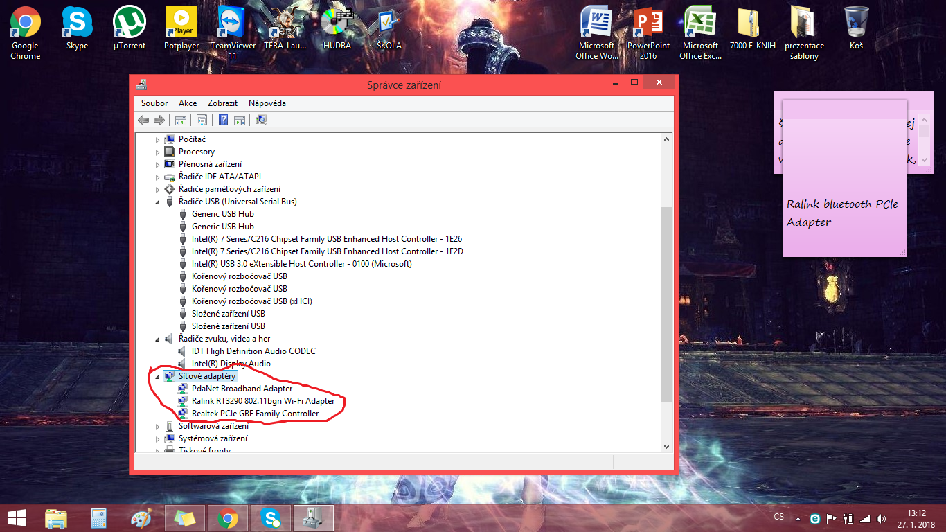

Ahojda, prosim poradte mi. Mam notebook HP PreBook 4540s (64 bit), windows 8.1. Poridila jsem si bezdratova sluchatka a potrebuji je pripojit pres bluetooth k notebooku. Predtim jsem to neresila, protoze jsem bluetooth nepotrebovala, ale vim ze uz nejakou dobu se mi v dolni liste nezobrazuje ikonka bluetoothu. Prosla uz jsem vsechny pruvodce a napovedy, ktere mi radily, jak to vyresit, ale nic mi nepomohlo. Ani instalace novych ovladacu k bluetoothu. Nekde jsem cetla, ze to dela tato verze win 8.1. Ale co s tim ted. Taky mam ten problem ze se mi sama vypina wifi. Normalne carky mam, ukazuje to i ze jsem pripojena, ale internetovy prohlizec chrom mi proste rika, ze pripojeni bylo preruseno a pod tim je jeste, ze byla zjistena zmena site. Obcas mi wifi i ukazuje omezeno kdyz se tam podivam, jestli je wifi pripojena. Staci pouze odpojit a znovu pripojit wifi a pak uz to jde. Jenze to dela opravdu casto a uz me to dost otravuje. V nastaveni jsem i dala aby se sama kvuli uspore baterie nevypinala, ale to taky nepomohlo. Je to dlouhy dotaz, ale budu rada za jakoukoliv odpoved. Dekuju moc :)
TED JSEM ZJISTILA ZE BY MOHL BYT PROBLEM S OVLADACEM --Ralink bluetooth PCle Adapter. Jenze ja jsem schopna nastahovat vsechno, jen ne to spravne. Poradi mi nekdo kde to stahnout prosim? Pro muj nb a win :) Primo odkaz by byl super :) dekuji

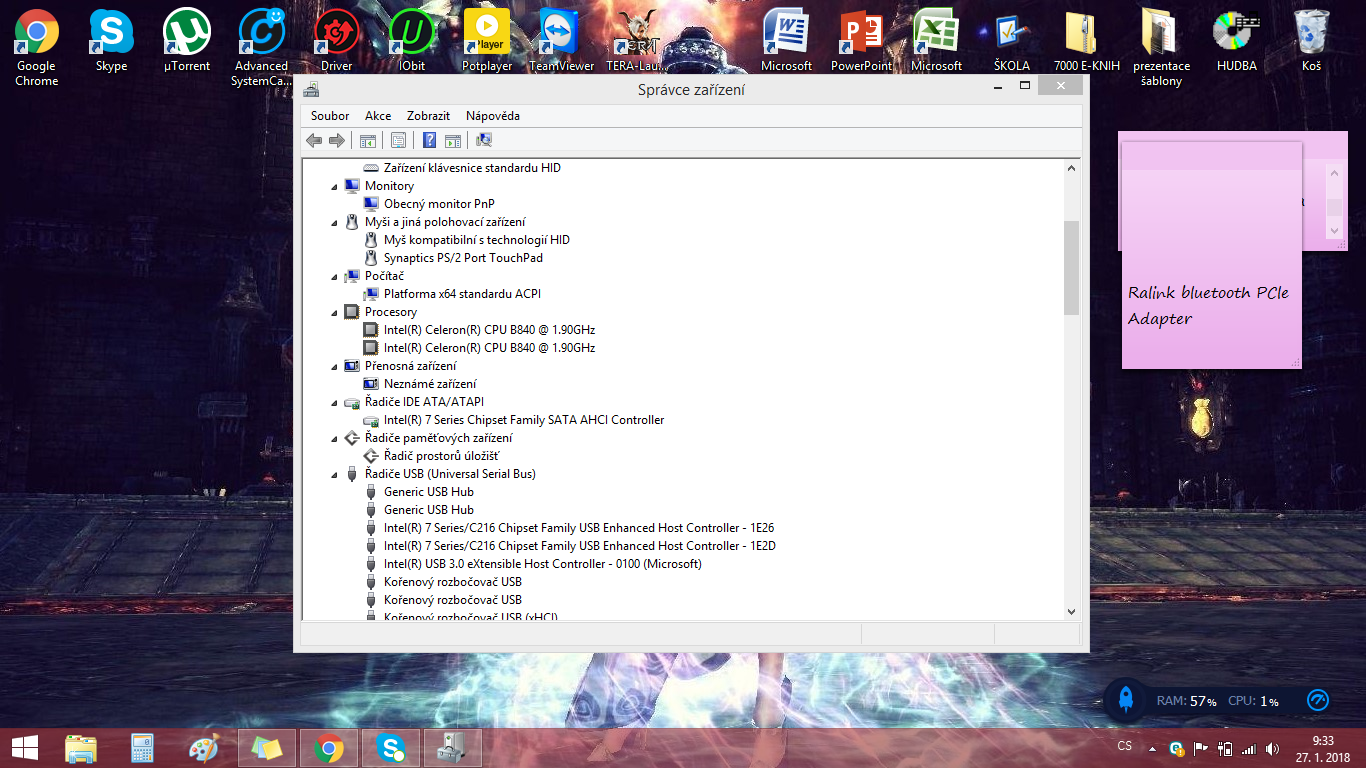

Ono to zmizelo nemůžu to už najít -_- ... našla jsem to tam (viz obrázek) a přesně u tohohle ovladač…

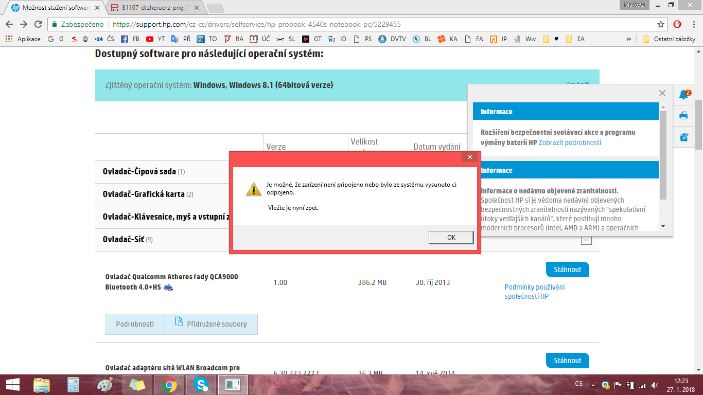

Zkoušela jsem tedy opět nainstalovat některé ovladače k bluetooth a zase mi vyjela tahle tabulka (vi…

Možná instaluješ špatný ovladač.Na webu jsou k dispozici 3.Atheros,Broadcom a Ralink.Zjistit jaký má…

Noo já mám: (našla jsem to na netu) Bluetooth 4.0, vše zde zajišťuje Ralink, bezdrátová síťovka je R…

není to tohle? ... já se v tom opravdu nevyznam.. poslední
