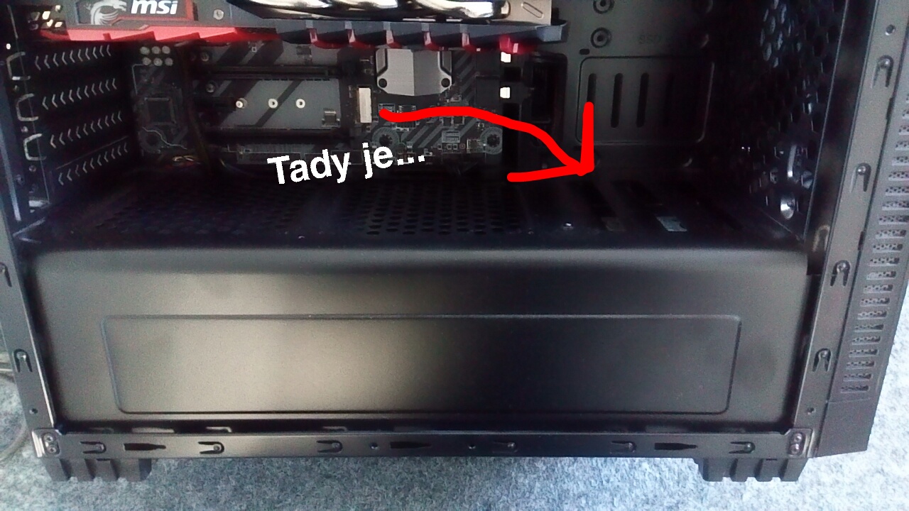

Tak hádám, když je to nový PC tak to mít bude... ale jelikož mi tam viz. na obrázku překáží ta kovov…

A co to je za bednu? Znacka alebo co
MMnereg 29.01.2018 15:25
MMnereg
SilentiumPC MidT Regnum RG1W

No... Tak našel jsem cestu jak se tam dostat (otevřít druhé víko [jsem pako :-D]) jenže vidím u toho…

No... Tak našel jsem cestu jak se tam dostat (otevřít druhé víko [jsem pako :-D]) jenže vidím u toho HDD co je v PC že má dva kabely do sebe zapojené, jenže já našel jen ten drát který měl víckrát ten stejný kontakt (nevím jak to popsat...), ale ten druhý kabel ne :-/ a druhý problém je v tom, že nemám kam přidělat to HDD z noťasu, nikam nepasuje a na volno mi to příjde divné...
-tak to bude asi napájecí-jestli vede ze zdroje,to snad poznáš.Je širší než datový.
-ten datový SATA nenajdeš,ty z PC navíc samy nečouhají,ten si musíš koupit.Délku a koncovku dle potřeby.
A na uchycení Ti tu už psali ten rámeček,třeba tento.
Jinak máš dobrý návod tady-kapitoly 8,11,12.
