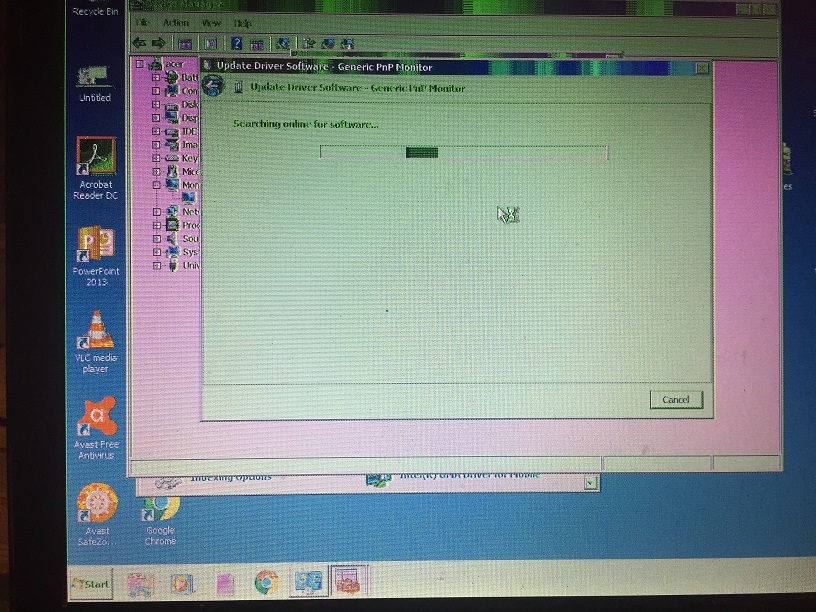

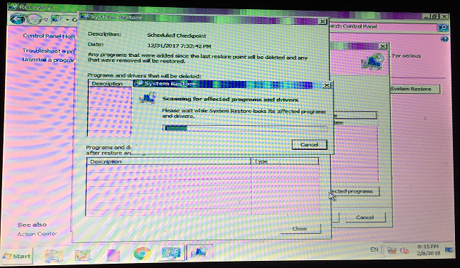

zničehonic mi u notebooku začala blbnout obrazovka monitoru. Ukazuje neostře a trochu fialově/růžově. Když zapojím/vypojím kabel napájení, malinko se promění barvy. Myslel jsem, že by chyba mohla být v ovladači grafické karty, ale zjistil jsem, že problém je přímo u zobrazování displeje. Když ntb zapojím do televize přes HDMI kabel, vše se na TV zobrazí správně. Když udělám screenshot a pošlu si jinam, screen ukazuje obraz správně. Proto posílám v příloze fotku z telefonu, aby bylo vidět, jak chyba vypadá. Prosím o pomoc. Nevíte, čím by to mohlo být způsobené a co by mohlo pomoci?
Předem děkuji mnohokrát za každou radu, s pozdravem Kutcha.
