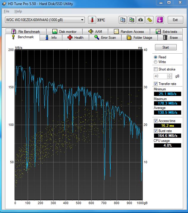

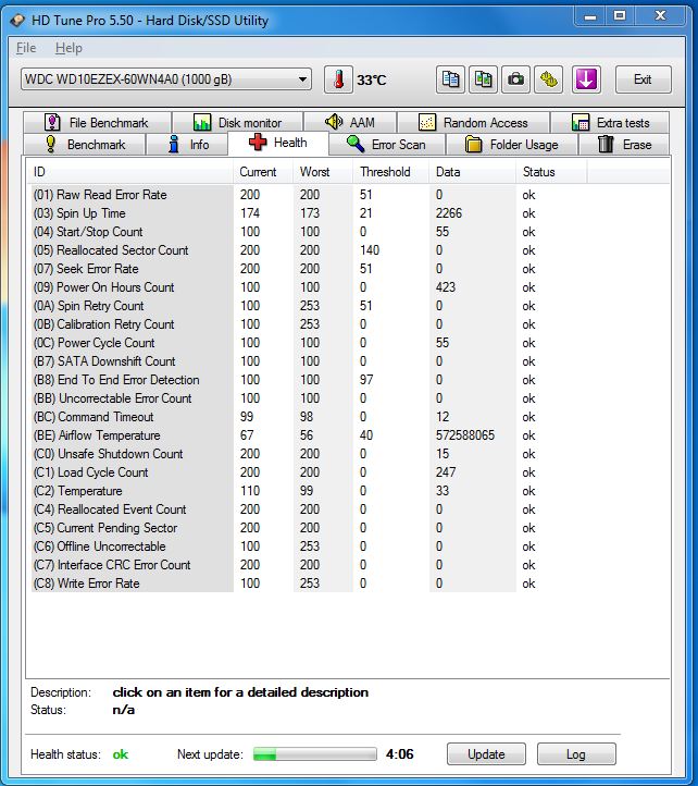

Nevidím jediný problém. Křívka výkonu a přístupové časy jsou téměř ideální.

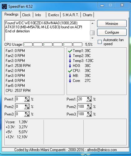

Nepřehřívá se ti tam něco? Padá to v zátěži nebo kdykoliv. Změřit teploty komponentů můžeš pomocí AI…

A teploty jsou teda jaké? Ten Linux nemusíš instalovat. Jenom ho spustíš z USB flashky nebo DVD.

viz foto..teploty z speedfan

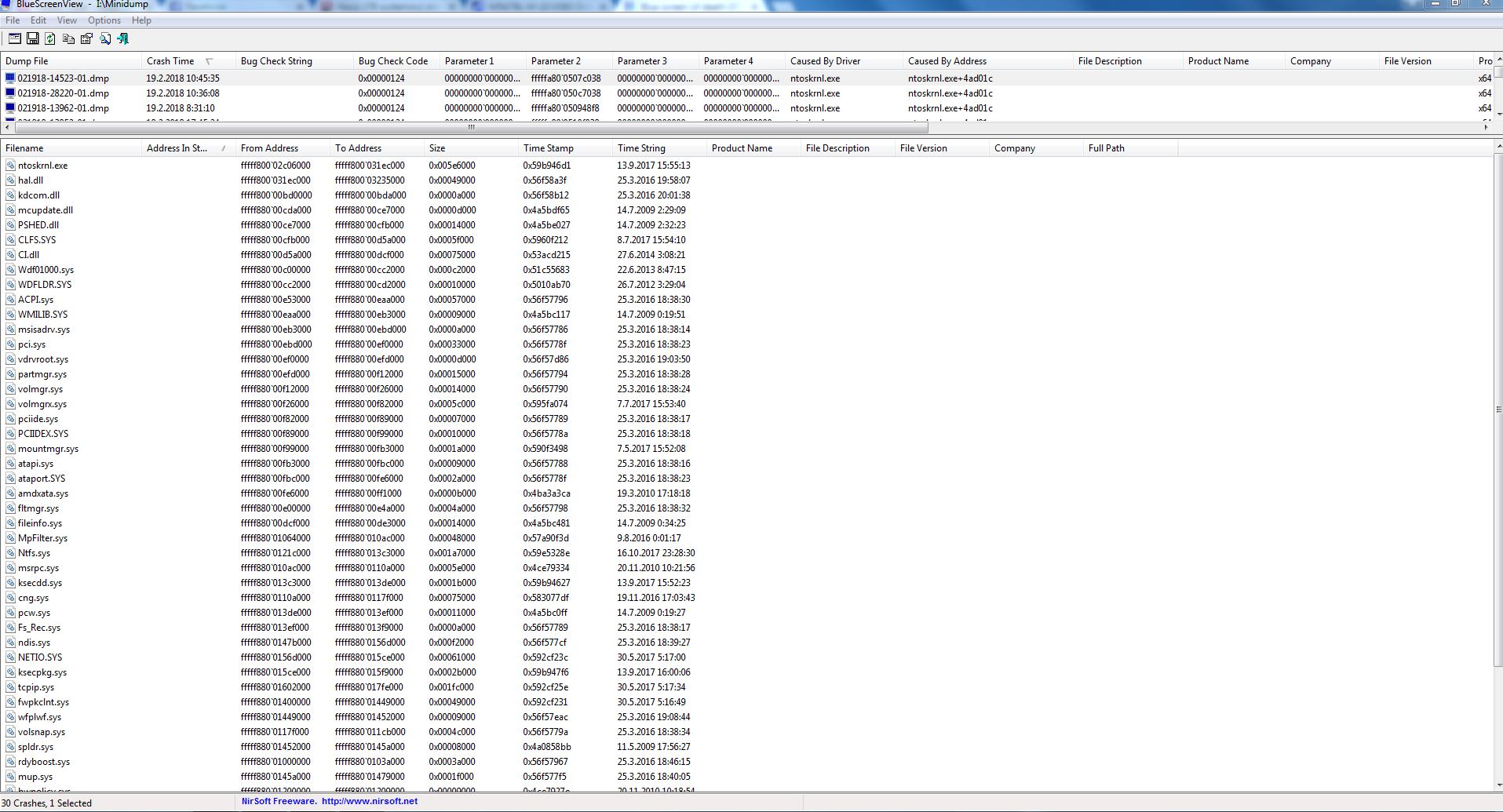

vypis dmp z modre smrti viz foto

Padá to na procesu z jádra Windows, chyba 0x00000124 je dle Googlu obecná HW chyba - čili Windows zj…

Padá to na procesu z jádra Windows, chyba 0x00000124 je dle Googlu obecná HW chyba - čili Windows zjistily HW problém, ale nejsou schopny určit kde - to se bude fakt těžko hledat...
- můžou to být "méně kompatibilní" RAMky (resp. ty, které nejsou uvedeny v comatibility listu základní desky) - může pomoci třeba mírné podtaktování nebo přidání napětí pro RAM
- může to dělat méně stabilní napájecí kaskáda na základní desce - může pomoci mírné přidání napětí pro CPU
- může to dělat něco jiného ...
