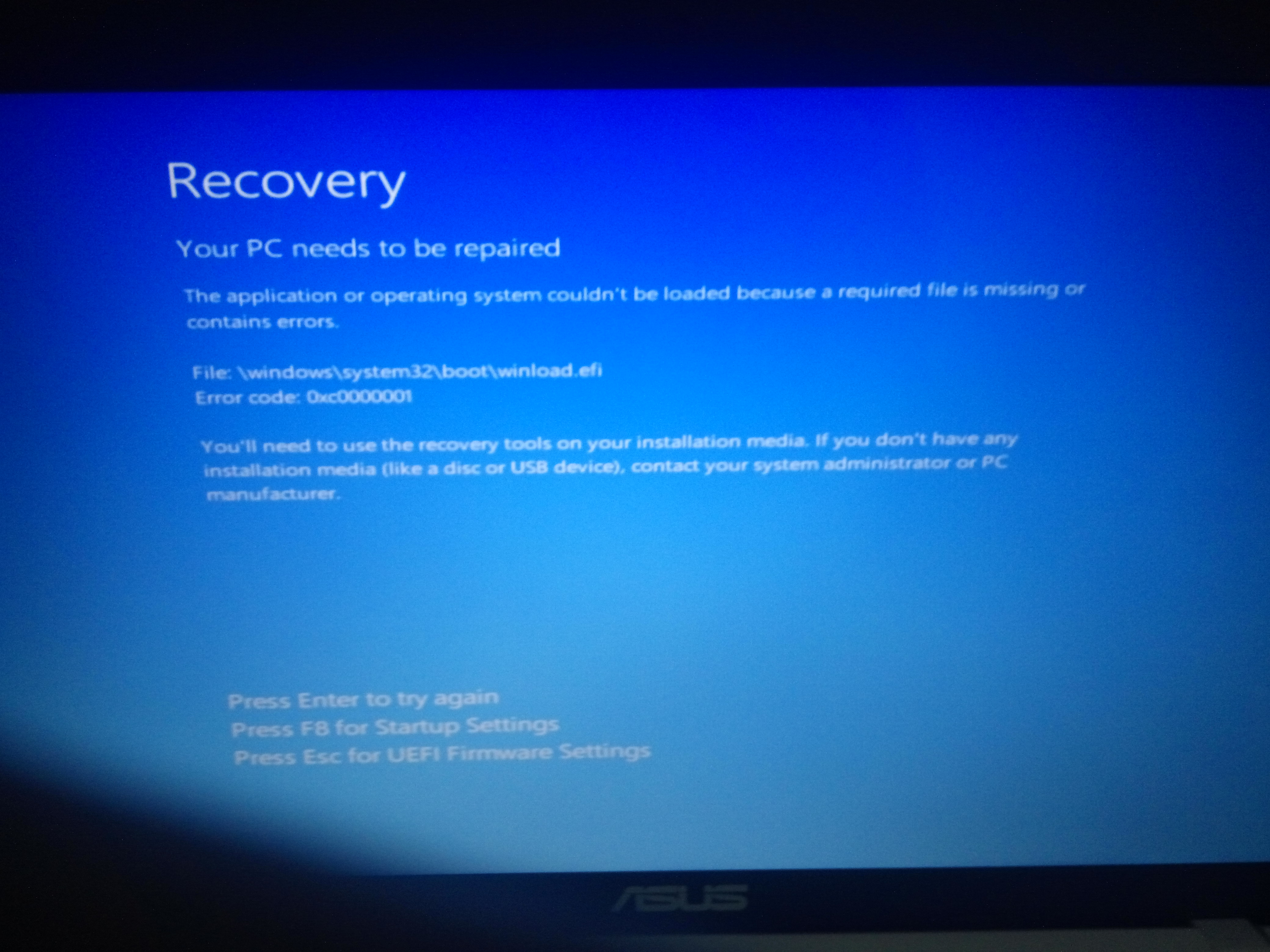

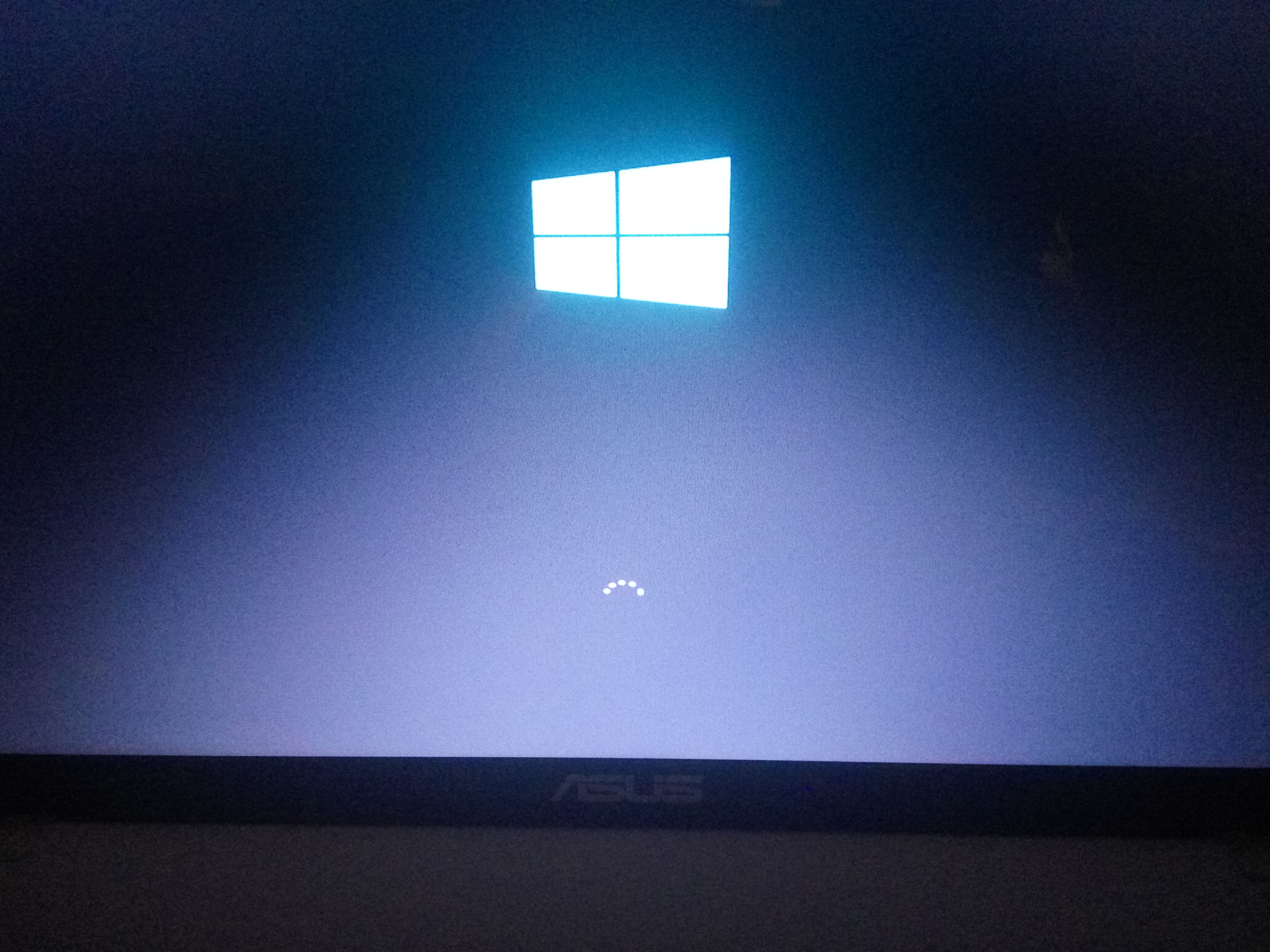

prednedavnom sa mi NtB zacal poriadne spomalovat a casto zacal nereagovat prieskumnik windows a pod. Pokusal som sa preskenovat NtB antivirakmi ale casto ich to prerusuvalo a nikam som sa s tym nedostal. Po dvoch dnoch sa mi vypol ntb lebo bol vraj pretazeny s popisom akysi KERNEL error a potom sa mi zobrazila, ze sa vykonava automaticka oprava... Potom uz ani to neslo a vzdy ked zapnem NtB bez instalacneho media, sa mi zobrazi BIOS. Pokusal som sa preinstalovat NtB a dal som novy windows instalovat na druhy disk, aby som nestratil data a ono to bolo niekolko na 0% tak som ho vypol nasilim a potom sa to vzdy zastavilo v nejakom bode a nepokracovalo. Najprv mi naskakoval problem (vid obrazok) a ked som stlacil F8 tak bez odozvy ... Najskor sa to zastavilo na tom bode, kde som klikol install windows a potom som mohol max. hybat s mysou a potom som vymenil instalacku a teraz sa mi zobrazi len ikona windows (vid obrazok) a potom uz ani po hodinach nic. Neviete nahodou, co s tym mam urobit? (tiez by som bol rad ak by som mohol zachovat data)

Mám dojem,že tazatel NB nespustí,aby mohl provést jakýkoliv test. Rada je taková,že nyní použít disk,který bude v jiném zařízení naformátován a proběhne pokus W nainstalovat znova. Na odzkoušení funkčnosti takového NB existují i bootovatelné DVD s testovacím OS.
Teoreticky by se měla při vložení instalačního média instalace systému spustit automaticky, jinak funguje návod k tomu krámu, a napoví jakou klávesu stisknout v kterou chvíli, abys mohl zvolit, odkud chceš bootovat. A jak jsi zjistil, že se nepřehřívá? Sázím na zakydaný ventilátor a přehřívání systému (to neber jako útok, to je prostě popis stavu u ntb, který je tak dlouho používaný, a to chování by tomu celkem odpovídalo). Jo - a před novou instalací systému si laskavě ověř na stránkách výrobce toho ntb, jaký OS maximálně podporuje (má pro něj ovladače), ať za chvíli neřešíme, že něco nechce fungovat/nainstalovat, nebo tak něco…
pôvodne som tam mal Windows 8.1, ktorý fungoval tak, ako má... A ja som sa snažil nainštalovať len windows 8.1 alebo windows 7 a tieto dva viem, že určite podporuje... Teplotu som sledoval cez Hirenboot a ani to nehučí... Teplota je v poriadku... To proste sa spustí, ukáže 4 kocky okolo seba a načítavanie sa, potom zmizme a proste nič... A to sa mi deje odvtedy, čo som násilím vypol NtB potom, ako sa mi to zastavilo na
0 % ked som zvolil, nie tú partíciu, kde som mal pôvodný windows ale druhú.... Pravdepodobne bude pes zakopaný niekde v poškodených súboroch (môj názor) ale neviem to opraviť.....
