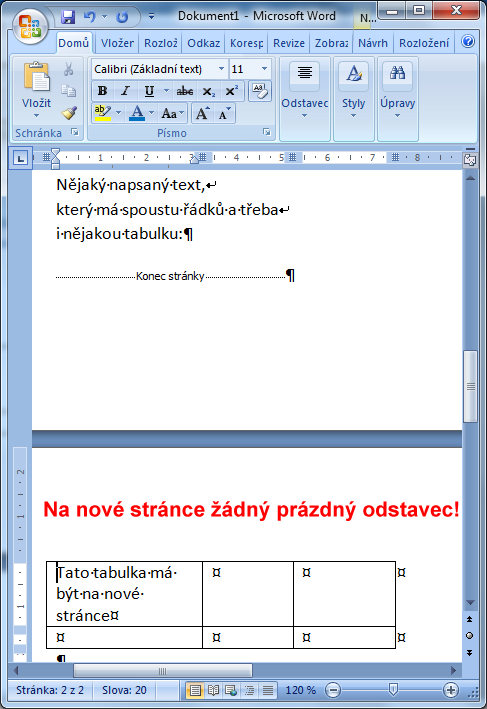

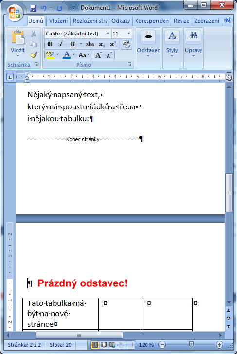

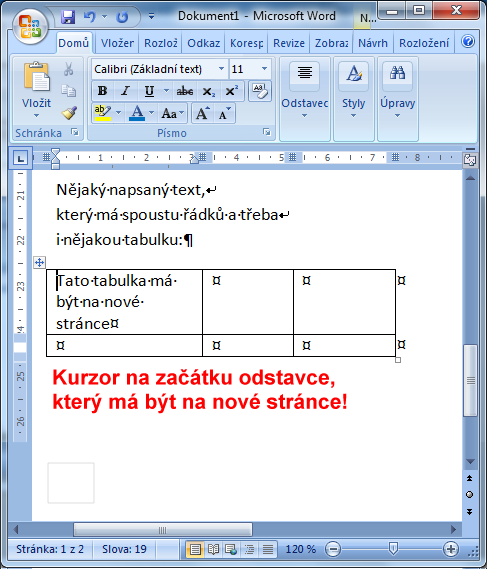

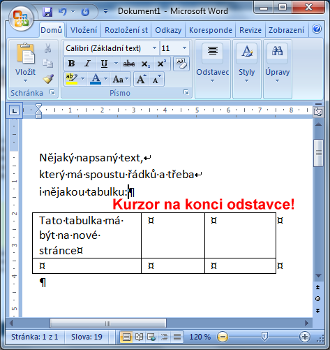

Chyba není ve wordu, ale v tvých rukou. Word nemá důvod, proč by na novou stránku sám dával nový řádek, to děláš ty. Přiznej barvu, kde máš kurzor, když mačkáš to Ctrl+Enter? Tipuju, že tu novou stránku řešíš už v napsaném textu, tzn že umístíš kurzor do místa kde chceš tu novou stránku - jenže místo abys ho dal před to, co má být na nové stránce, tak ho dáš na konec toho, co má zůstat na té předchozí!
![[81462-ok2-png]](https://pc.poradna.net/files/81462-ok2-png)
Správný postup:
Špatný postup:
![[81464-sp2-png]](https://pc.poradna.net/files/81464-sp2-png)
Paráda, tak odpověď je na světě. Máš pravdu, ten problém byl u objektů uprostřed již napsaného textu, snažím se to formátovat průběžně při psaní, ale občas se člověk dodatečnému formátování nevyhne. Díky!
