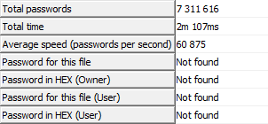

Trochu jsem se na to díval a jisté je, že to není číselné heslo 1 až xxxxxxxx (prověřeno do max. 8 číslic).

Zatím bez úspěchu. Nejprve je dobré si uvědomit délku hesla. Čím je delší, tím je časově náročnější snaha o rozluštění. Nutný je vysoký výpočetní výkon počítače, potřebné znalosti a dovednosti.
Zde uvedené textové a číselné řetězce jsem vyzkoušel v různých kombinacích, celkem 55156 hesel.

Čtyři písmena 1965 (????1965) to nejsou.
To odpovídá mému zjištění.

Prolomit ochranu pro tisk nebo kopírování trvá asi čtvrt vteřiny, tohle nejde otevřít. Heslo je delší než ?????1965, takže asi otázka několika let, když si nevzpomene.
