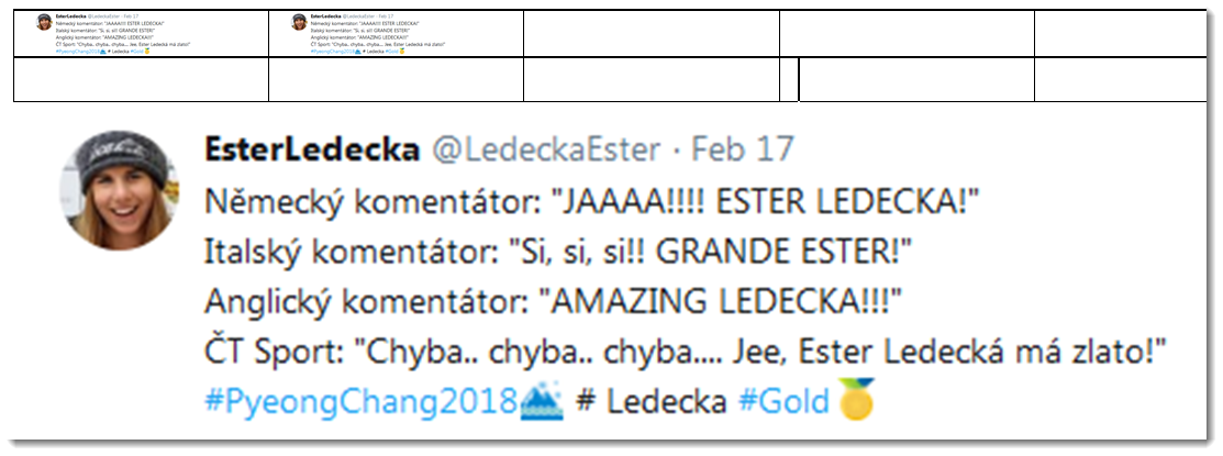

snažím sa vyrobit vo Worde šablonu, vlastne tabulku 6x2, kde v kazdom poli je nejaky text, a zaroven sa do pola bude vkladat podla potreby obrazok-logo.
Logo ma kazde žial inú veľkosť.
Ako docielim, aby mi pri vložení vacsieho obrázku nerozhodil celu tabulku-šablonu?

vložím obrázok a ak je vačší, tak nech "trčí", ja si už velkosť upravím, ale nech mi to nerozhodí tu tabulku okolo
Vytvořím tabulku, v jejich vlastnostech odškrtnu "Automaticky upravit velikost podle obsahu" a zadám výšku řádku - přesně.
Dakujem, nedefinoval som výšku, už to ide.
