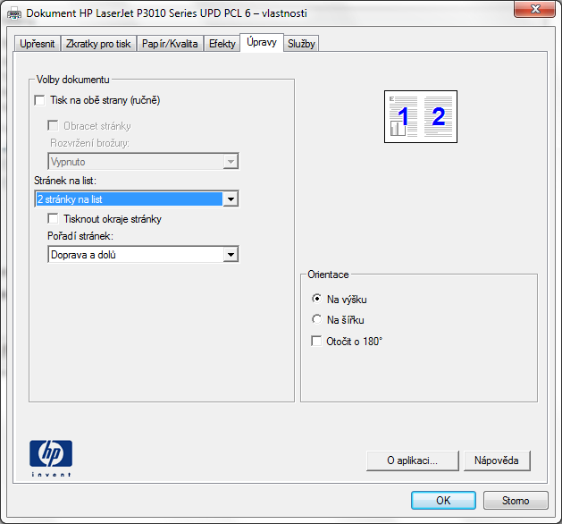

Napadá mě jednoduché řešení: Pracovat normálně s dvěma A4 a na tiskárnu to poslat jako "tisk dvou stránek na jeden list"
Služby tiskačky mě použít nenapadlo
(su už starý a blbý). Díky, to by mohlo být kýžené řešení.

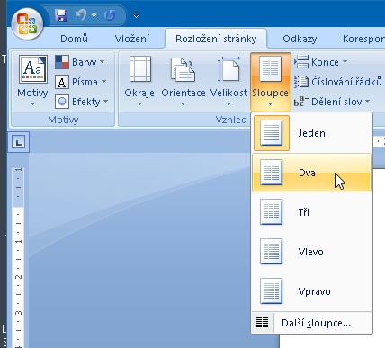

Já pro takové účely používám formát A4 naležato a dva sloupce. Také ve Wordu 2007.
Mohl bych poprosit o konkrétnější odpověď (nastínit postup)?

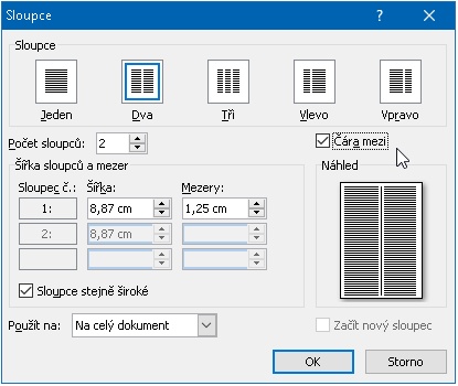

Nic složitého, v menu rozložení vyberu 2 sloupce, případně si můžu zaškrtnout čáru mezi, abych viděl, kde to mám přeložit. Viz. ukázka v příloze.

Jen technická: proč se mi ta "mezera" nezobrazuje?
Jaká "mezera"?
Ta dělící čára mezi sloupci.
Pokud ji máš zaškrtnutou, musí se zobrazovat. Možná musíš nejdřív sloupce označit a pak zaškrtnout, teď tu nemám Word, nemůžu to vyzkoušet.
Zřejmě máš text jen v jednom sloupci, pak čára opravdu není vidět. Zviditelní se až tehdy, pokud je něco i v druhém sloupci. Odentruj prázdné řádky, aby ses dostal do druhého sloupce, případně si nastav konec sloupce.
