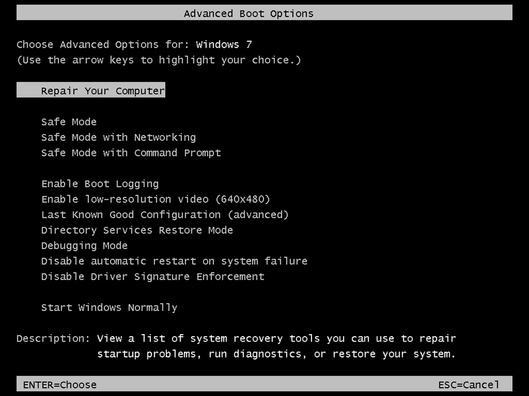

Zdar, zajímalo by mně jak se ve W10 dostanu do advanced boot menu . F8 při startu jsem zkoušel a nic . Díky za rady

| F8 musíš napřed povolit. Kyncl 16.03.2018 12:00 |

| Nejde povolit když tam píšu ten bcdedit /set {bootmgr} displaybootmenu yes tak mi to napíše "The boo… Vikaral 16.03.2018 12:40 |

| Naklikej Start / Restartovat a přitom drž klávesu SHIFT
To menu vypadá jinak, je tam víc voleb, ale… poslední Jan Fiala 16.03.2018 12:50 |
Nejde povolit když tam píšu ten bcdedit /set {bootmgr} displaybootmenu yes tak mi to napíše "The boot configuration data store could not be opened. Acces is denied"
To menu vypadá jinak, je tam víc voleb, ale najdeš to pod "odstranění problémů"
