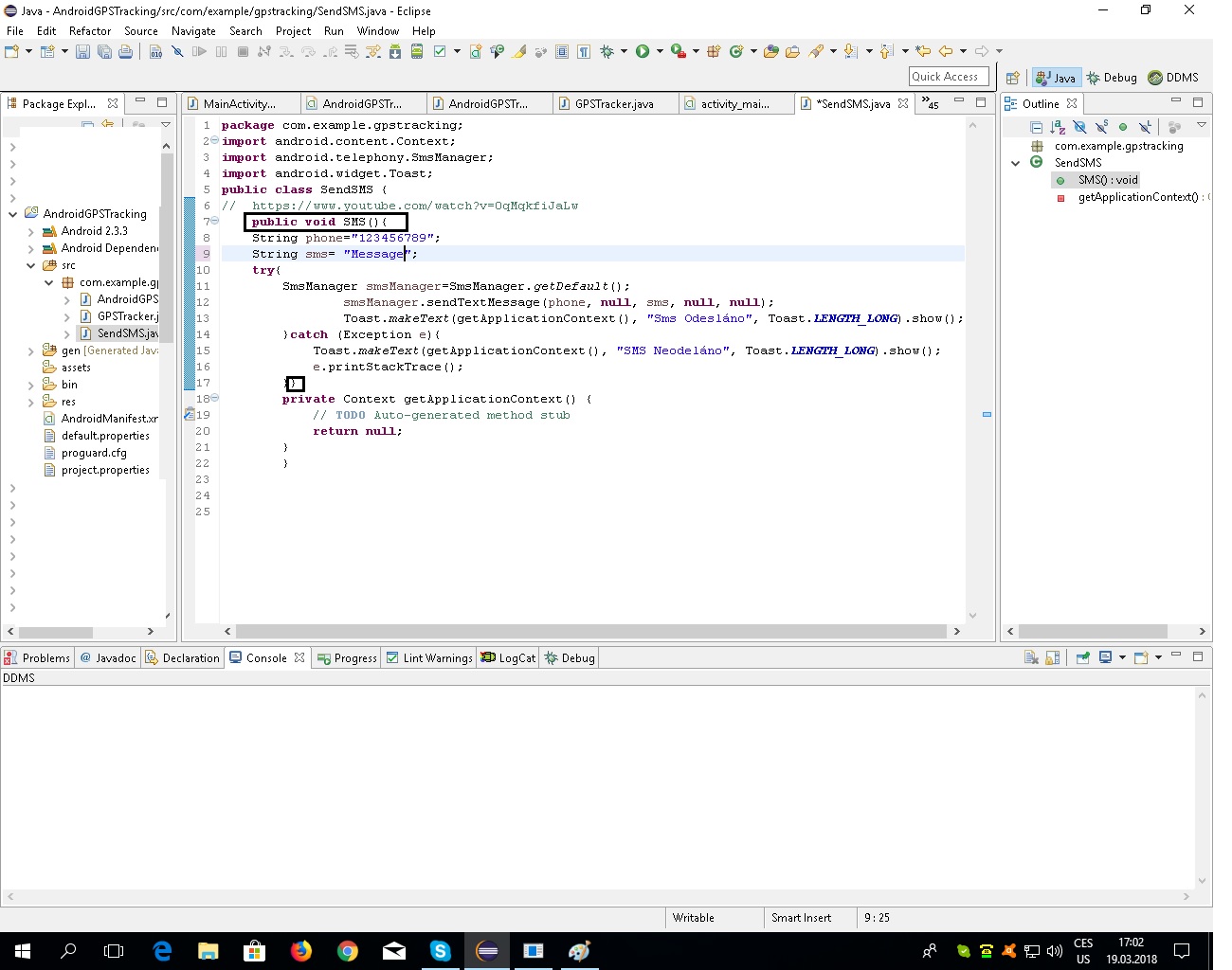

Tady podle tohoto video návodu https://www.youtube.com/watch?v=0qMqkfiJaLw jsem napřed udělal klasic…

V tom videu je ale úplně jiný kód. Co máš na první pohled špatně: try-catch musí být uvnitř nějaké m…

Ta metoda tam chyběla stačilo tam přidat viz vyznačeno v příloze

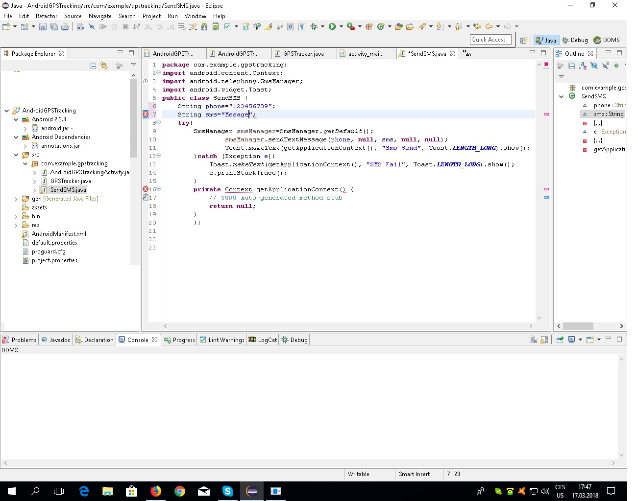

Já jsem "vychován" na pascalu potažmo delphi Ne, nejsi. Já vím vychovám ale nedovychován :-) asi…

To já fakt netuším, co konkrétně ti tam chybí. Nevím, jaké máš s tím kódem konkrétní úmysly. V první…

Nevím, jaké máš s tím kódem konkrétní úmysly. Nu dobře chci ti souřadnice GPS kde se nachází ten mo…

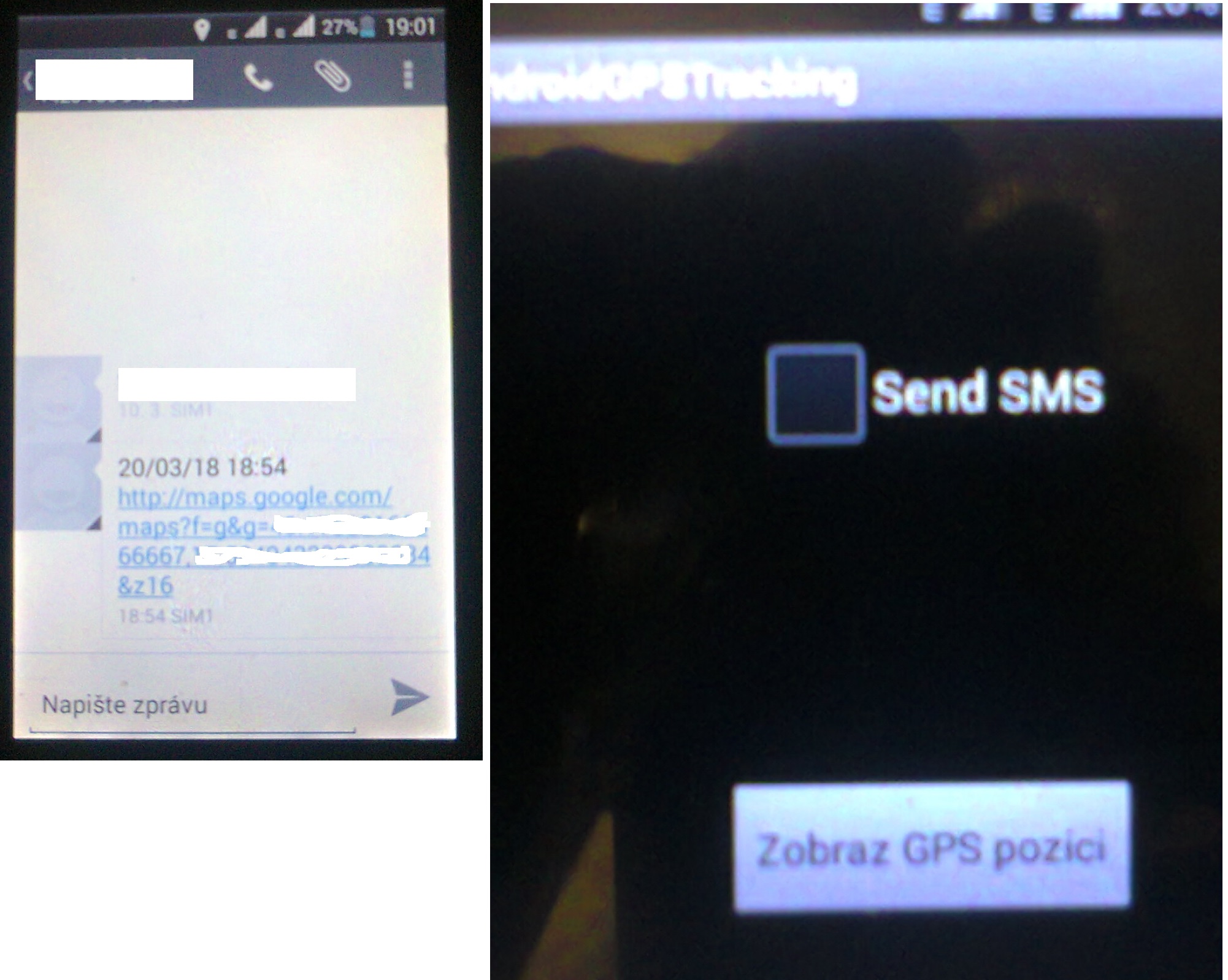

Pokrok viz příloha já vím že to chce ještě hodně piplačky poslední

Sice tomu ho......uby rozumím, ale nepíše se "message" se dvěma "s"?

No ale to je pouze text...to vadit nebude...

Tady podle tohoto video návodu https://www.youtube.com/watch?v=0qMqkfiJaLw jsem napřed udělal klasickou aplikaci která mě funguje i na fyzickém zařízení na telefonu pošle SMS na jiné číslo,ale já bych to potřeboval vložit jako třídu do jiného projektu.Já jsem "vychován" na pascalu potažmo delphi no prostě já Funkce a Procedury mám tak zažrané pod kůži že neumím myslet v C od kterého je vše odvozeno.Jak to upravit tak aby to fungovalo jako třída? poz. dlouho jsem nemohl najít to video na youtube
Nu dobře chci ti souřadnice GPS kde se nachází ten mobil poslat pomocí SMS něco na způsob GPS Tracker - Lokátor - TK102B ale to je jen moje idea.Ostatně pochybuji že se nepotuluje na netu takováto aplikace nebo někdo ji má dokonce i mobilu.
