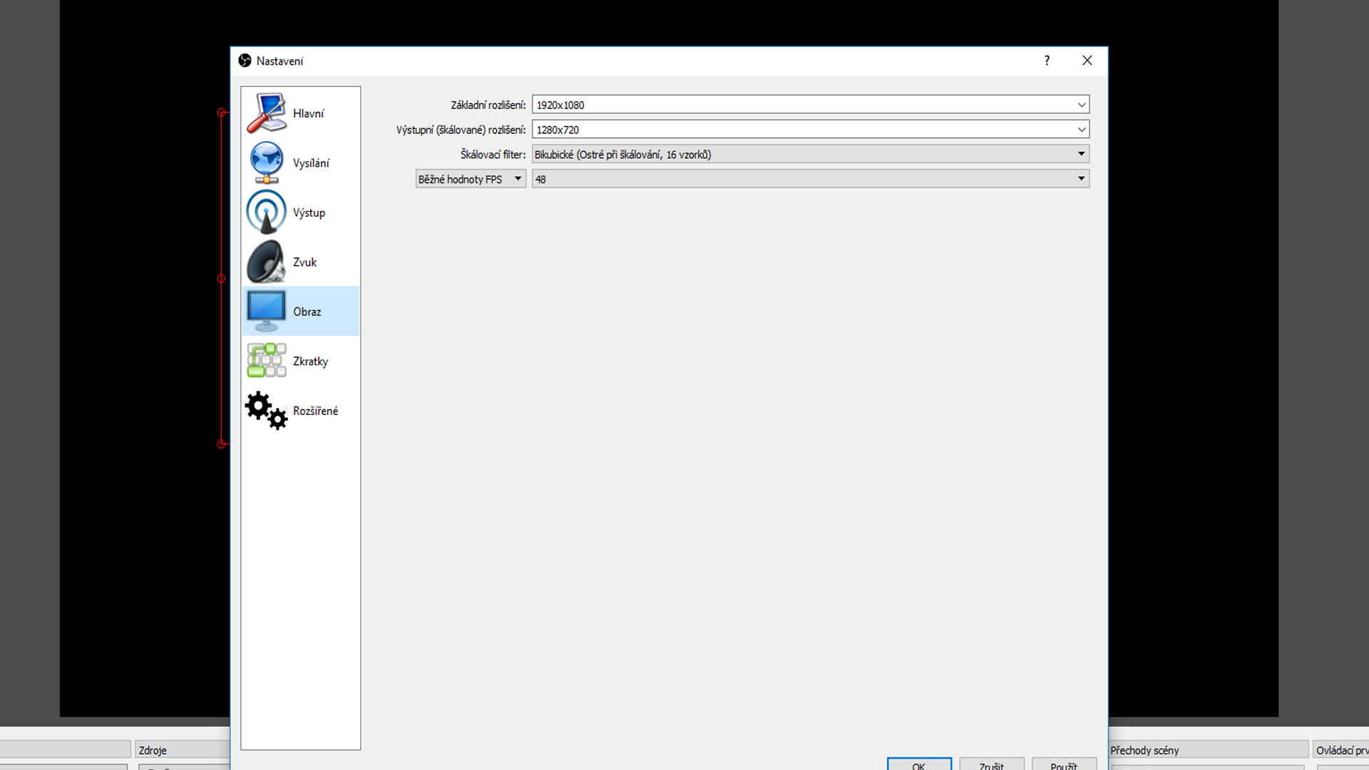

Když si hru nastavím na 60fps, cítím malé lagy.. a to v míření celkem dost ovlivňuje.. PC mi to utáhne, ale myslím že je chyba v nastavení OBS. vytáhnu klidně na 150fps, ale obraz se seká na twitchi.

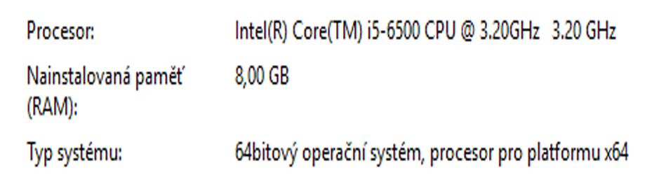

Neznáme Tvůj PC a ani nastavení OBS.. co to doplnit?;)
omlouvám se...
A děje se to i když v OBS nastavíš FPS na 30?
Ano.. když mám 120fps ve hře, seká se obraz i při 30fps v OBS. Ale mně se obraz neseká, pouze na streamu.... zkoušil jsem to opravit tolik hodin ale neuspěl jsem. nevim co s tím už...

Pokud nedropuješ snímky v OBS tak není důvod aby se Twitch sekal.. co máš za grafiku?
nvidia geforce 950. Při vyšším počtu FPS se mi obraz seká..

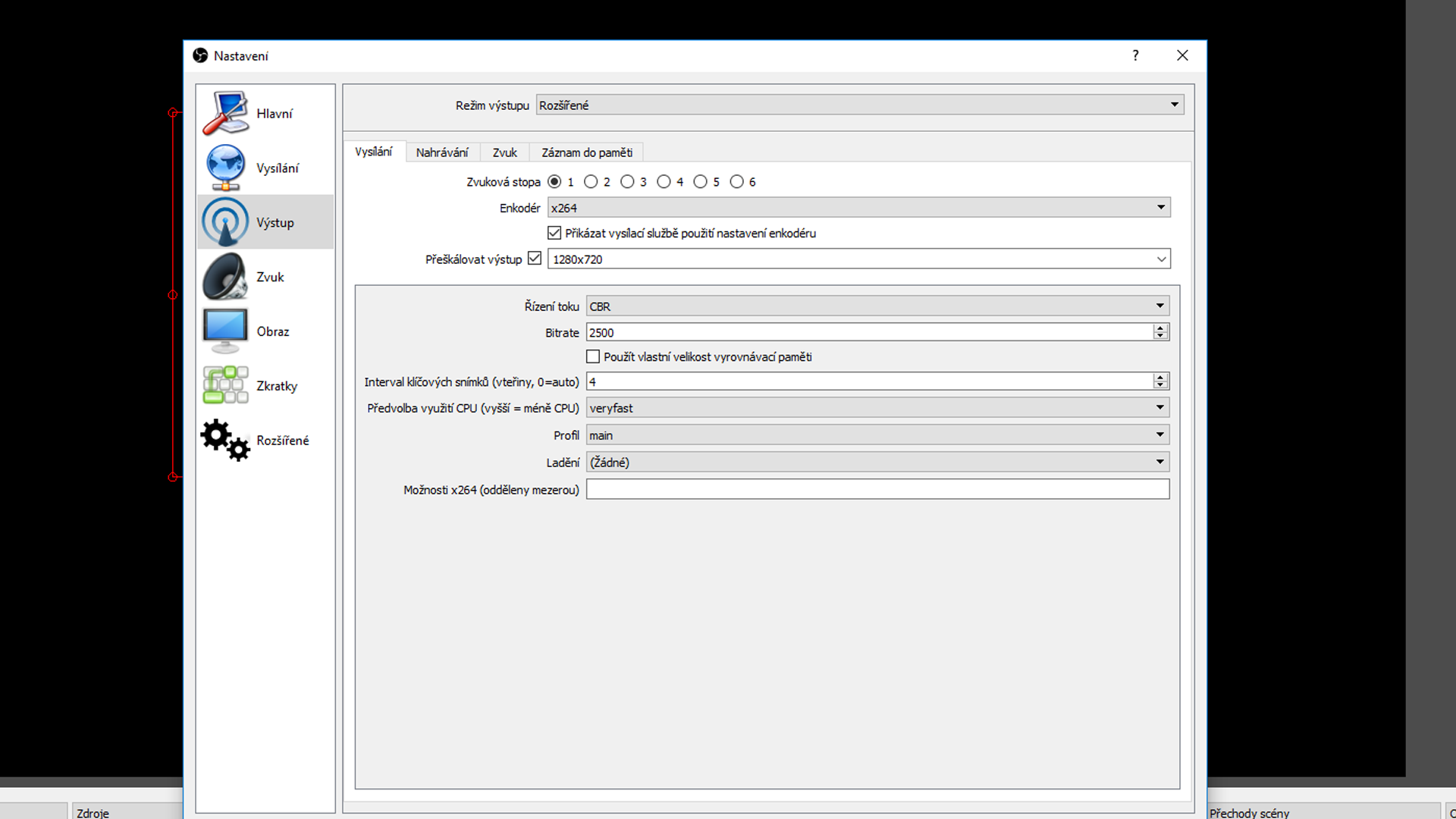

Zkus v OBS přepnout z x264 na nVidia nvenc a napiš, jestli se to děje taktéž. Jinak se omlouvám za prodlevu v odpovědích, .. byl jsem v práci na mobilu.
neskutečné díky.. obraz se mi už neseká. Pokud se mohu zeptat, jaký je rozdíl mezi enkoderem x264 a nVidia? :/ Jsou v tom nějaké rozdíly?
x264 je skrz procesor, nVidia skrz CUDA v grafické kartě.. Tudíž bez většího vytížení v procesoru, avšak s trochu nižší kvalitou obrazu. Napadá mě jen to, že když chceš po hře více FPS (popř. maximum), tak se sníží priorita OBS (výkon pro procesor), .. jenže to bys zřejmě dropoval snímky. Sekal se ten obraz jen Tobě nebo i divákům? Pokud i divákům, je možnost zkusit pro OBS nastavit o stupeň vyšší prioritu procesu (tuším to jde i přímo v OBS). Ale pokud Ti vyhovuje kvalita přes nVidia NVENC, asi bych to nechal jak to je, pokud to funguje.
