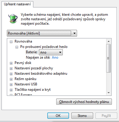

Zobrazilo se mi toto. A dál?

V tom, kam mě odeslal příkaz v příkazovém řádku, ne. To, co je v odkazu cos mi poslal, k tomu už jse…

V tom, kam mě odeslal příkaz v příkazovém řádku, ne. To, co je v odkazu cos mi poslal, k tomu už jsem se proklikala dřív, ale ať s tím hýbu jak hýbu, nic.
Tam, kde jsou Možnosti napájení (v tvém odkazu pod číslem 4) byl úplně dole v tom okně slider na nastavení jasu. Na obrázku v tvém odkazu není, ale u mě byl. Ještě před pár týdny tam byl. A teď už tam není. U každého režimu napájení jsem si snížila jas tak jak to radí tvůj odkaz, ale nic se neděje.
