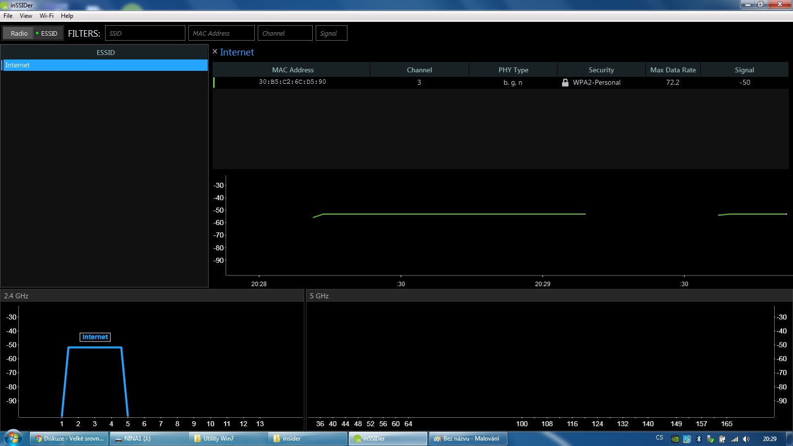

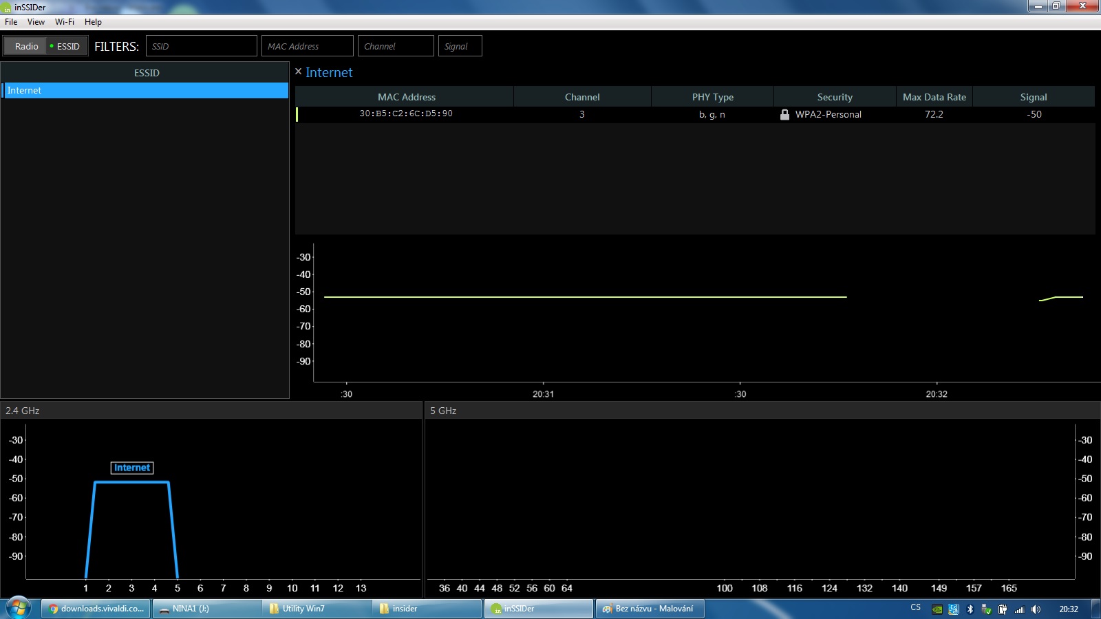

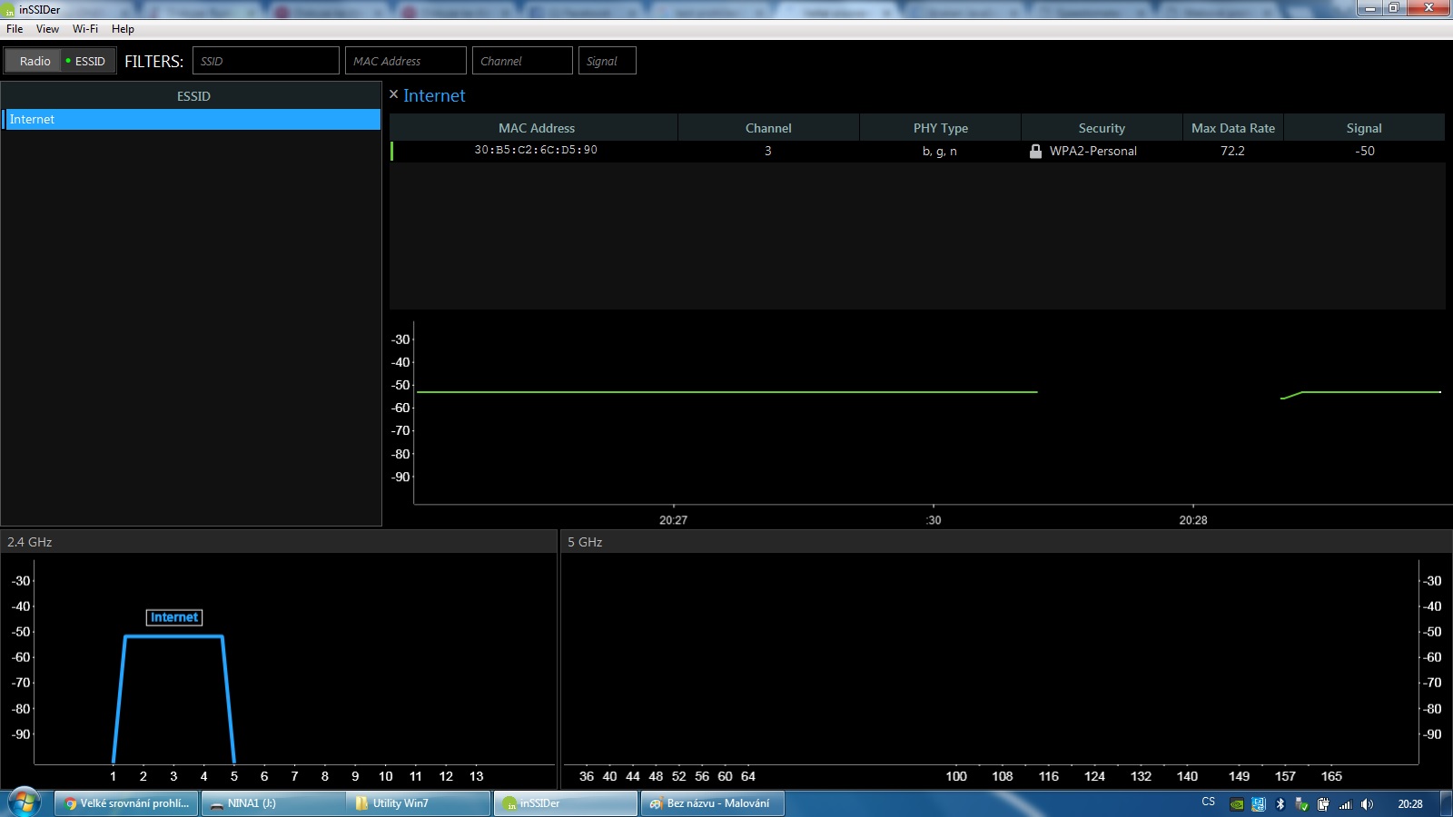

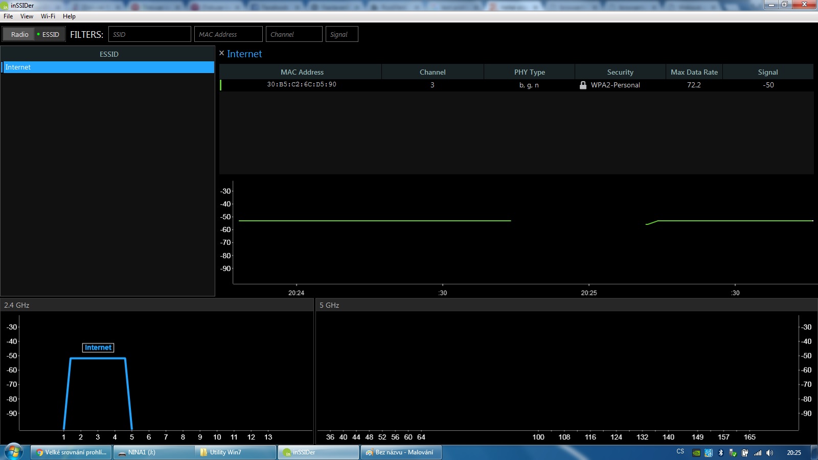

Zdravím,

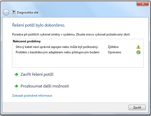

Mám problém s vypadáváním wifi na ntb.Po zapnutí jde net asi minutu,poté se u int.připojení vpravo dole v liště ukáže žlutý vykřičník"připojení k
síti není k dispozici-omezený přístup.Když dám:odstranit potíže někdy net naskočí:viz obr 1,někdy to spadne úplně a objeví se červený křížek.Byla
zjištěna změna sítě.ERR_NETWORK_CHANGED A takto stále dokola!Jedu přes router TP-link,ale když se připojím kabelem tak ten samý problém.Takže
router v tom bude nevinně.Plus jsem zkusil jiný notebook a ten jede normálně.Zajímavé je že když se mi odpojí ten problémový,tak v tu samou
chvíli odpojí i ten druhý...Zkusil jsem pár rad z internetu:aktualizace ovladače,Napájení wifi adapteru na vysoký výkon,vypnout-zapnout
automaticky připojovat k siti apod.Stále bez úspěchu.Přikládám screeny z inSSDer4 kde je vidět jak to padá cca po minutě-dvou...Mám podezření
jestli není polomrtvý přímo wifi adaptér.Je to Intel Centrino Advanced-N 6235.Ntb samsung 700Z5C,win7.Předem díky za rady.
=> když se připojím kabelem tak ten samý problém No ja by som to videl prave na ten router. Pozicaj…

Router asi ne,jede přes nej víc lidí v pohodě.Typuju"něco"u mě v notasu.

Ci je to problem routra, alebo pocitaca sa da overit tak, ze obides router a pripojis sa priamo na k…

To jsem psal již v původním dotazu:Jedu přes router TP-link,ale když se připojím kabelem tak ten sam…

Jooo tak teda takto, aha... Pre zvysok, nevieme co mas vsetko nainstalovane na pocitaci a ako to mas… poslední
No ja by som to videl prave na ten router. Pozicaj si normalnejsi router, napriklad Mikrotik a bez toho aby si nieco v pocitaci nastavoval, prestavoval, tak vyskusaj ci to bude robit to iste, alebo sa to zazracne samo opravi.
Pre zvysok, nevieme co mas vsetko nainstalovane na pocitaci a ako to mas nastavene. Tiez nevieme co je pred routrom a ako je to nastavene. Si ochotny nam to vsetko presne napisat, alebo ocakavas, ze sme tak schopny, ze z voleja vysypeme kde je chyba?
