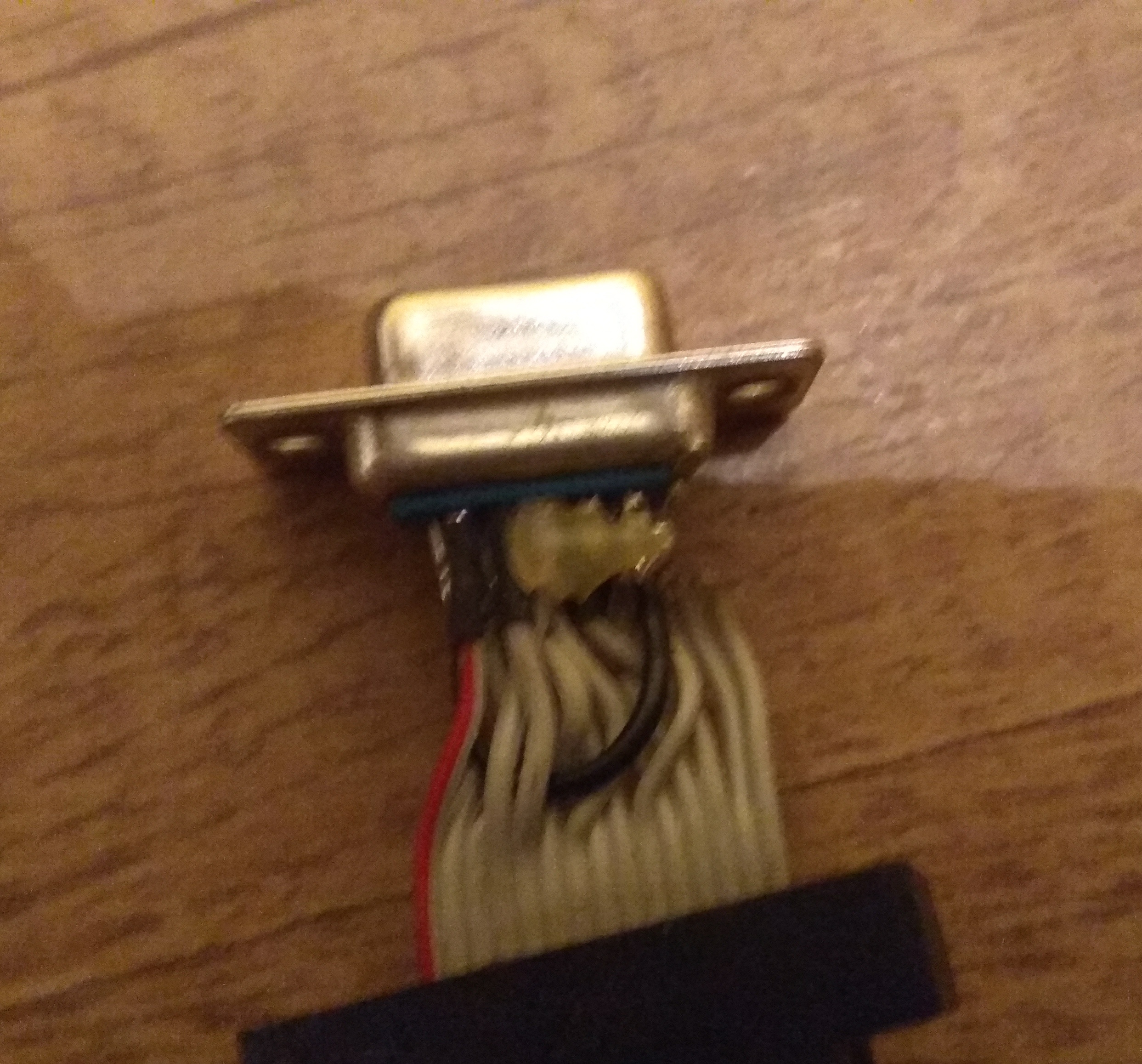

Jak se ti něco takového povedlo a jaké drátky konkrétně myslíš?
Ani nevim jak jsem to dokazal,přikladam obrazek ale je to spatne videt

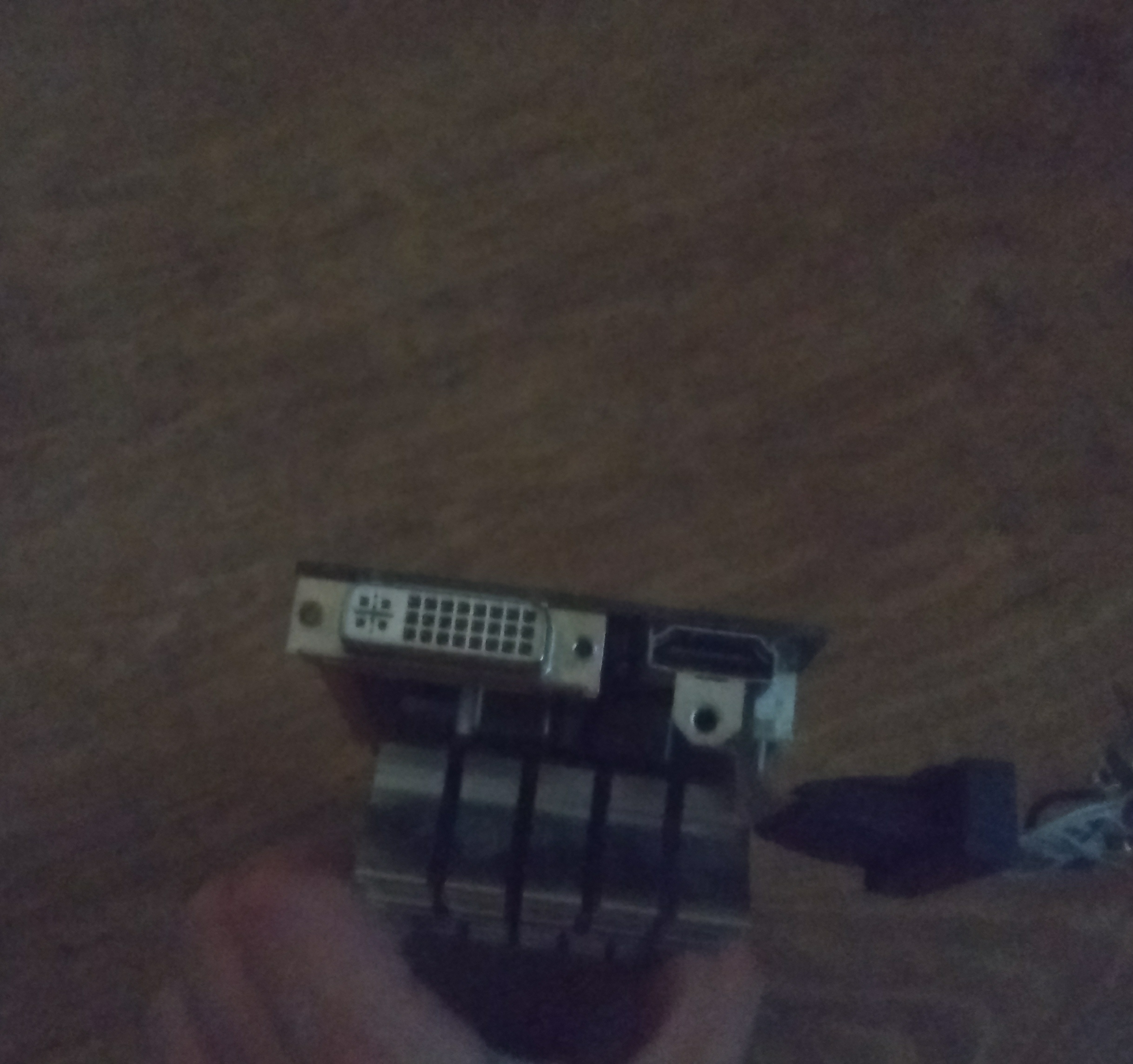

Při troše šikovnosti to jde, ale ta karta má určitě více výstupů. Jednodušší bude použít jiný výstup s redukci DVI na VGA.
Podivam se na to rano a dam vedet,dekuju moc za radu?
Tohle jsou asi dalsi vystupy?? Tak co mám teda koupit?? dekuju
Záleží, jaké vstupy máš na monitoru. Máš tam HDMI? Jestli ne, tak bude stačit redukce DVI-I na VGA. https://www.czc.cz/premiumcord-dvi-adapter-dvi24-5m-vga-15f/76505/produkt
Pokud máš vstup HDMI na monitoru, tak je lepší koupit HDMI kabel.
